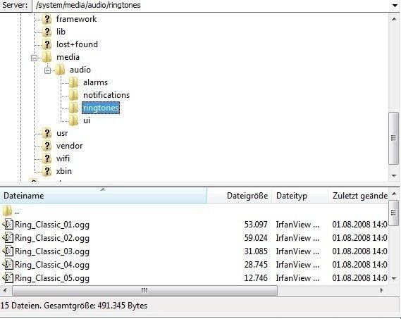

Oder per WLAN + app FTP Droid vom PC ( via z. B. Fillezilla ) aus (Siehe Bild)
Aber dieses ermöglicht es direkt auf root/ das Stammverzeichniss des Handys zuzugreifen und nicht nur auf den "Mountpunkt" /sdcard und dort haben Linux Neulingen NIX aber auch rein gar nichts zu suchen!!!!
Die Klingeltöne findest Du unter /system/media/audio/ringtones
attachment.php

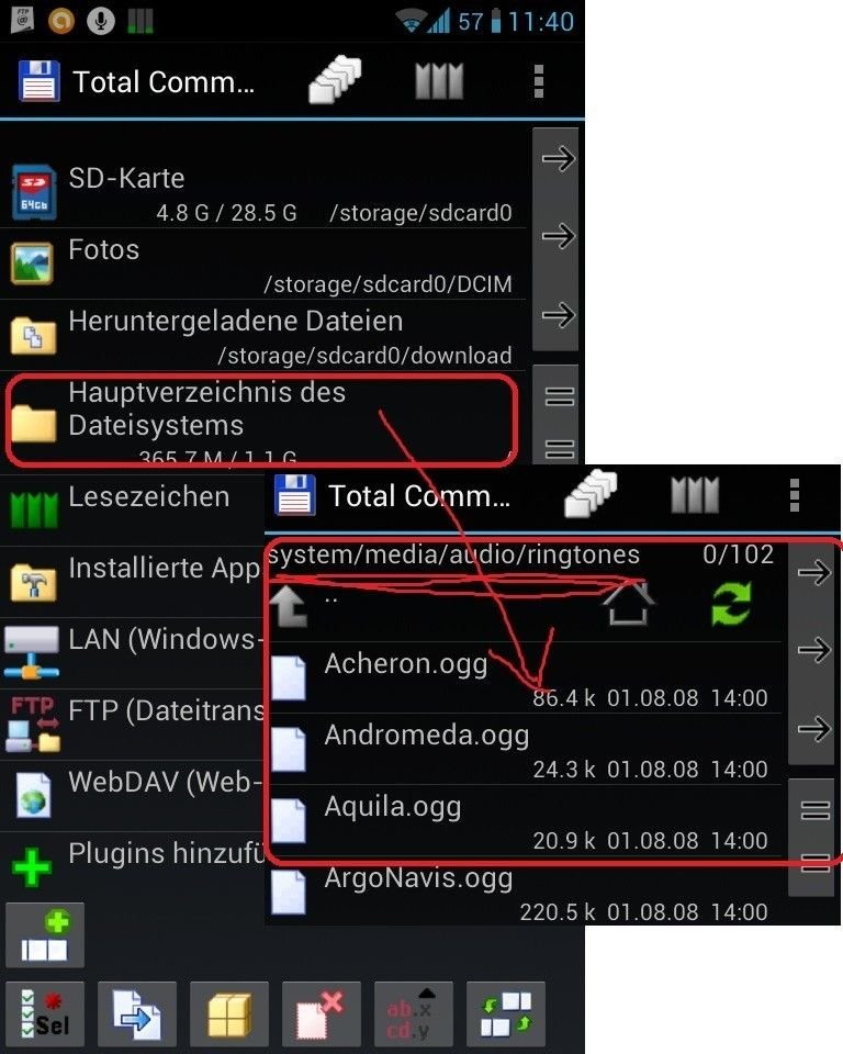

hast Du die root Rechte / Superuser richtig gesetzt und TC entsprechend konfiguriert?
attachment.php
