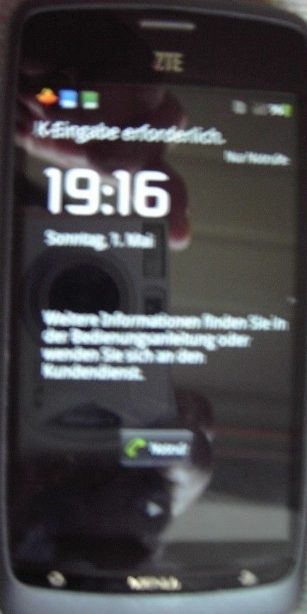

Wie du schon vermutest hast funktioniert es "nicht".
Es wird am Display angezeigt dass eine PUK eingabe erforderlich ist - allerdings ist diese Eingabe nirgends möglich!! Die Telefontastatur erscheint einfach nicht .....

Ich habs zum Vergleich auf dem Defy mit 2.2 probiert, da ist in diesem Bildschirm ein weiterer Knopf, da kommt man auf eine eigene Seite für die PUK-Eingabe. Wo man auf dem Blade auch reinkommt ist das Notruf-Menü, aber das bringt einem afaik nichts

Sorry für die miese Qualität ....
Das mit der **05*..................... funktioniert im Notruf - Modus !!!!
