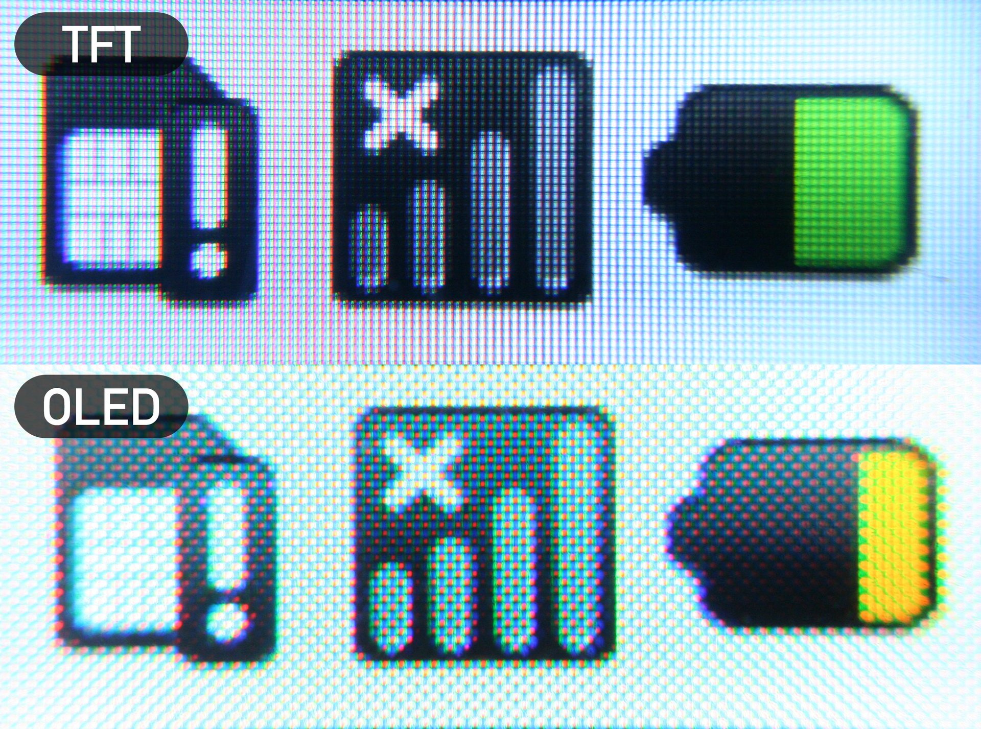

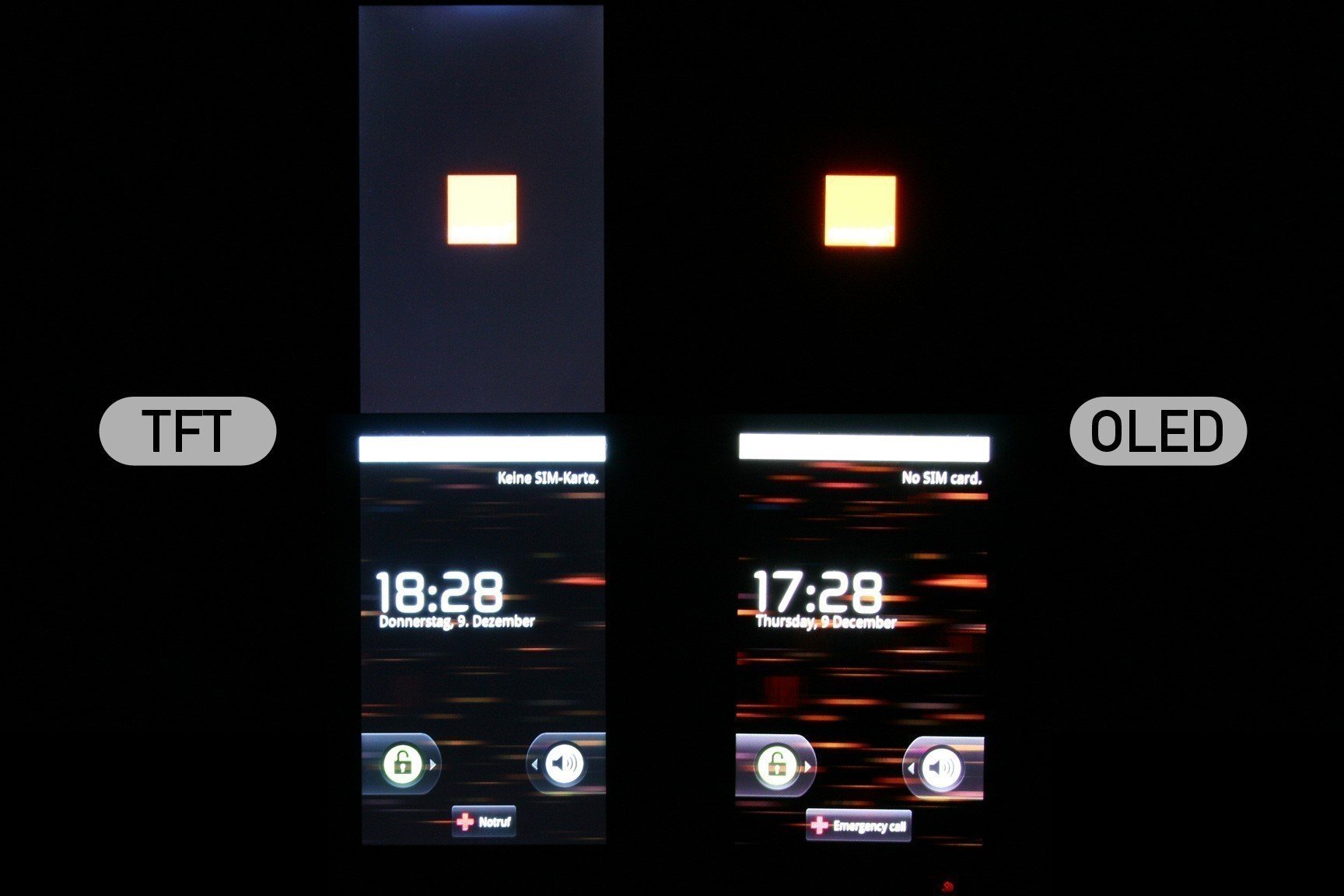

Habe heute nach meinen schweizer OSFs nun auch noch zwei britische erhalten und mal ein paar Fotos zum Vergleich gemacht.
In den angehängten Bildern seht Ihr den Unterschied zwischen TFT und OLED.
Mit Lupe erkennt man das OLED-Display an der versetzten, schiefwinkligen Anordnung jeder neuen Pixelzeile, wohingegen das Gitter des TFT-Displays rechtwinklig angeordnet ist.

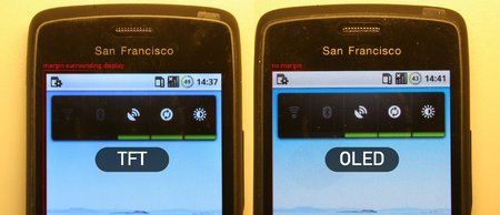

Ohne Lupe fällt einerseits der Rahmen um das Display und bei schwarzen Flächen die Hintergrundbeleuchtung des TFT-Displays auf, während das OLED-Display absolut dunkel bleibt. Das muß man aber wirklich in absoluter Dunkelheit testen! Ein weiteres Erkennungsmerkmal des TFT-Displays ist der etwa 2mm breite Rand um das Display, wie der dritten Abbildung unten zu entnehmen ist.

Das TFT ist etwas heller, hat aber die deutlich schlechtere Farbwiedergabe. Während das TFT einen starken Blaustich hat, wirken die Farben des OLED viel natürlicher. Das OLED hat auch eine deutlich breitere Farbpalette - das sieht man auf dem Foto des Lockscreens, dessen Hintergrund beim TFT fast nur schwarz ist, weil er die Zwischentöne nicht darstellen kann. Dafür ist das TFT schärfer - gerade Text verliert beim OLED durch das schiefwinklige Gitter (sog. PenTile-Matrix) etwas an Schärfe. Beispielhaft für diesen Effekt sind die Außenkanten der Symbole in der Makroaufnahme: Während die Ränder der Symbole beim TFT absolut gerade und somit scharf sind, verlaufen sie beim OLED durch die versetzte Anordnung der Pixel in einem Zickzackmuster, was aus der Distanz leicht verschwommen aussieht. Allerdings ist diese Unschärfe aus ohne Vergrößerung vernachlässigbar - in der Praxis wird den Unterschied kaum jemand bemerken. Dafür ist die Blickwinkelabhängigkeit bei OLED deutlich besser, wie dieses Video zeigt:

Hier auch noch eine Möglichkeit zum erkennen von OLED oder TFT:
OLED or TFT - How to tell? - Android @ MoDaCo
Zitat von Stuart:
I think their may be an easier visual method that doesn't even need the phone turned on.
On the OLED version the black screen surround (the bit with San Francisco printed on it) has a small rounding at the corners where the surround meets the screen.
On the TFT version the corners are perfectly square.
You might have to see both in order to work out the difference. I'll see if I can find a camera to take a pic of the differences.
Reaktionen: Inquisitor
Danke, gospeh. Habe auf Deinen Hinweis hin nochmal die Displays verglichen und festgestellt, daß das TFT-Display noch einen kleinen schwarzen Rand um das Display hat, während das OLED-Display bündig mit dem Gehäuse abschließt. Ein entsprechendes Photo habe ich dem Eingangsposting hinzugefügt.
