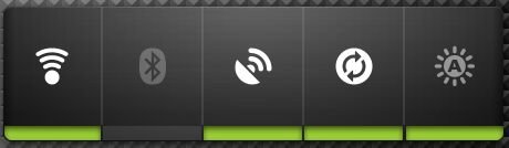

Jetzt teste ich gerade die JJ rls6. Was ich sofort vermisst habe, ist die übersichtliche Anzeige am Homescreen (1 x rechts), die mir WLAN, BT, GPS, Sync und Helligkeit anzeigt. Wie bekomme ich die in 2.2 wieder? Ist das ein App zum installieren?
Das Widget kommt standardmäßig mit und nennt sich "Energiesteuerung"
Reaktionen: legal-alien
Falls Du das hier meinst: Das ist die Energiesteuerung, ein eingebautes Widget.
(Ups, Treschi war schneller ;))

Danke, genau dieses Widget meine ich.
Nur wo finde ich es im JJ, wenn es standartmäßig eingebaut ist?
In den Einstellungen habe ich nichts entdecken können, um es zu aktivieren und auf dem Homescreen erscheint es nicht.
ist nicht dein ernst oder?
auf den bildschirm länger drücken widget auswählen z.b.

War leider mein ernst. Bin trotz 3 monatigem Android nutzen immer noch mit vielen Funktionen nicht firm.
Hab es jetzt aber sofort aktiviert, dank deiner Beschreibung.
(Länger draufbleiben kannte ich eigentlich schon, habs nur wieder vergessen :smile:)
