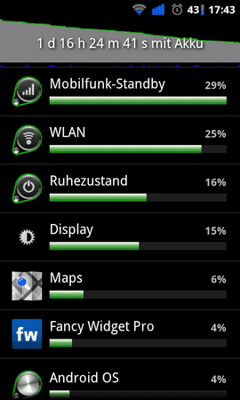

Das ist ein Problem dieses ROMs bzw. der Basis des geleakten ROMs. Bei vernünftigen ROMs, pendelt sich WLAN zwischen Mobilfunk-Standby und Ruhezustand ein. Allerdings liegt es auf der Hand, dass WLAN ein Stromfresser ist, weshalb es nur aktiviert werden sollte, wenn es genutzt wird. Desgleichen gilt für UMTS/3G.

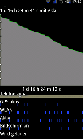

Die angehängten Screenshots zeigen WiFi für Simons KANG build mit neuem Kernel, Patchset 7.
wenn es ein rom problem ist, was könnt ihr mir für ein rom empfehlen? es sollte auf alle fälle akkusparend sein. Gen1 zu Gen2 ist schon drauf.
GSF soll die Probleme nicht haben, CyanogenMod hat sie sicher nicht.

Sorry fürs OT an dieser Stelle, aber die Frage muss jetzt mal sein....
@bhf
Nuzt du dein Smartphone als Smartphone eigentlich? Soll heißen Internet surfen, Emails checken, etc. Also ich spiele nicht wirklich viel mit dem OSF, aber wenn ich Tapatalk oder den Browser nutzte dann schießt die Akkuanzeige nach unten wie nix mit der 179p7. Ich komme da auf ne Display Time von ca. 2h 20min. und dann wars das. Wenn ich meins mal lange liegen lasse und kaum nutze erreiche ich deine Werte auch.
Wie ich aus dem Screen sehe, war deins ja nur ab und an mal kurze Zeit an.
aqua1 schrieb:
@bhf
Doch schon, aber eben nicht als heavy user. Ich checke keine eMails, die werden in Echtzeit gepusht. Auch nutze ich nicht wirklich Tapatalk. Surfen so etwa 'ne halbe Stunde am Tag. Telefonate unterschiedlich, aber eigentlich immer ein paar Minuten am Tag.
Ich aktiviere3G/WLAN nur, wenn ich es auch wirklich nutze. Das ist der Schlüssel, für überdurchschnittlich langee Akkulaufzeit. Alleine schon deswegen, weil die 2G-Versorgung bei mir wesentlich besser ist, als 3G.
