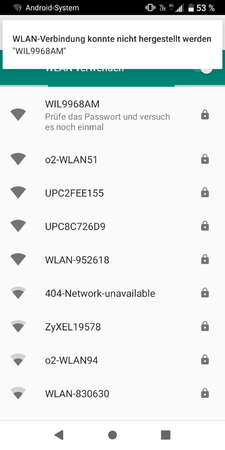

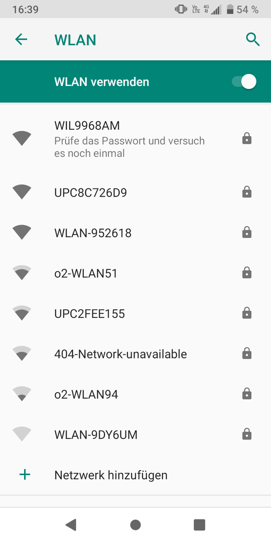

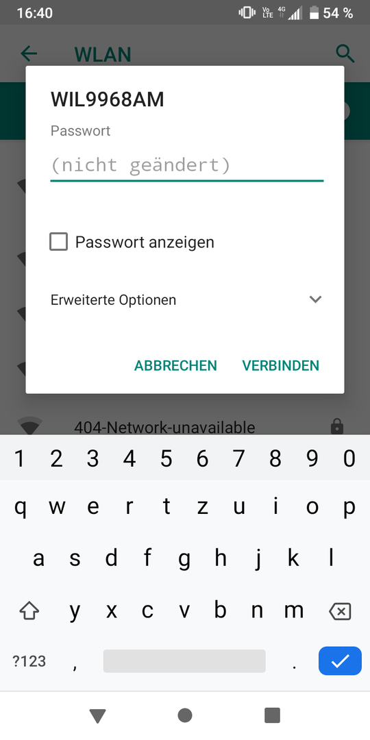

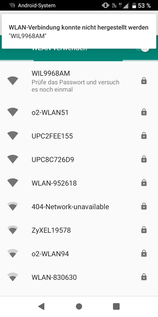

Kannst du Snapshots von dem WLAN-Settings des ZTE einstellen?
What? Also Screenshots von der Fehlermeldung oder was?
Ja klar...
Du willst doch dein Problem gelöst haben, je schneller du bist, umso besser für dich :D
VG
Fehlermeldung ist halt immer die gleiche, egal was ich probiere.
Muss übrigens ein Problem zwischen Handy & meinem Router zu Hause sein. Das WLAN in der Schule wird ohne Probleme verbunden und funktioniert.
