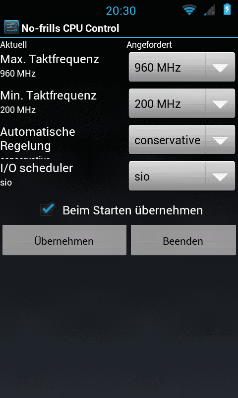

bei meinem Handy ist alles über 960 MHZ instabil und führt auf dauer zu Abstürzen.

Ich habe MIN auf 200 MHz weil 122 MHz zu wenig ist (stürzt auch ab).
Kann ich nicht bestätigen. Dauert nur etwas länger wenn man das Phone "weckt", wirkt sich aber positiv auf die Akkuleistung aus.
Bei mir war's manchmal so, hab das auch mit verschiedenen MAX Werten ausprobiert. Deswegen bin ich eine Stufe höher gegangen.:winki:
Ich bin aber bei 200MHz, nicht 245MHz
Okay, hab geglaubt es sind 245, nicht 200 MHz. Aber DAS macht nun wirklich keinen Unterschied :D
