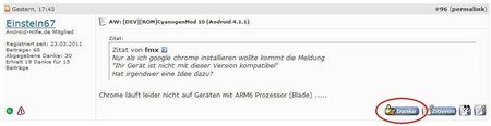

Der Button ist eigentlich nicht zu übersehen:
Reaktionen: fmx
Keine Ahnung ob ich das wo einstellen kann, aber der Button ist bei mir nicht da (obwohl ich angemeldet bin).
Edit: Super, keine Ahnung war mal im Profil hab nichts geändert aber jetzt ist er da.
mfg fmx
Bedanken geht erst ab 10 Beiträgen. Die Schwelle hast du während des Rumprobierens erreicht ;-)
