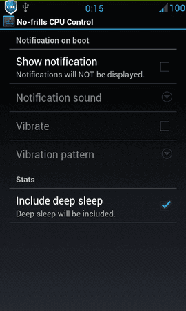

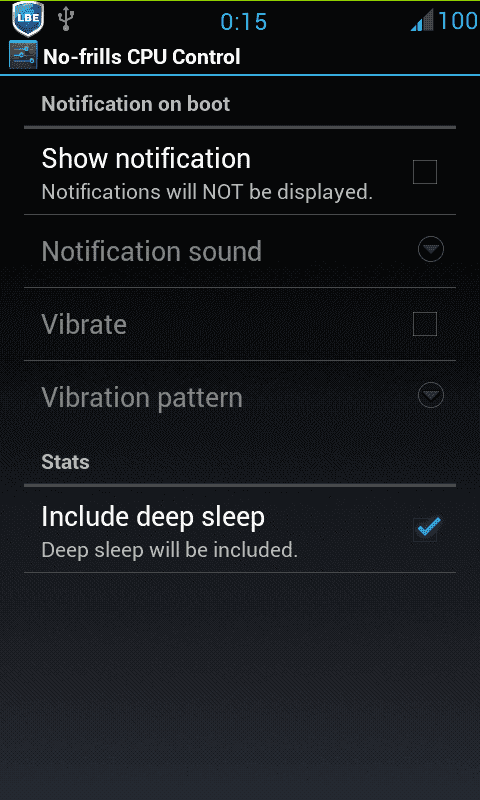

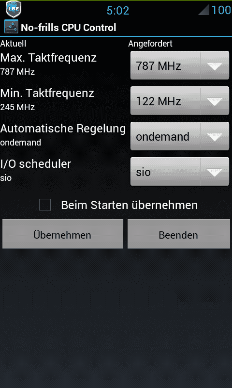

Bin auch neu hier, hab aber auch Fragen!
Cm9 läuft super, aber das System erkennt meine mp3 auf der Speicherkarte nicht und kann sie auch nicht als Klingelton auswählen. Was mach ich falsch?
Und was sind die besten CPU Taktungen?
