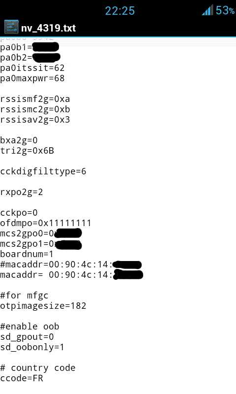

Ich hatte das gleiche Problem ihr müsst mit zu /system/etc dann "nv_4319.txt" öffnen ihr müsst runter zu den punkten "#macaddr" und "macaddr" ihr kopiert die nummer von "#macaddr" und fügt sie bei der "macaddr" ein speichern rebooten und w-lan geht wieder
So?

Ja genau kann sein das du im letzten schritt die "#macaddr" gelöscht hast und nur die "macaddr" gelassen hast ? aber ansonsten stimmt die anleitung
Nee hab nix gelöscht!
bei mir sieht das so aus !
Habe doch diese Rom drauf : Windows 8 Phone BS 2GB TBT [4.0.4]
mfg. megadau
Egal also bei mir hat die Lösung wo ich beschrieben hab funktioniert wenn ich was falsches geschrieben hab verbessert mich.
Ich Denke mal das dass der richtige Lösungsweg ist..
mfg. megadau

mach mal ein screenshot von deiner "veränderten" nv_4319.txt
Kann leider kein Screenshot machen,weil ich mir grade Dark sense draufgeflasht habe.Würde aber zurück zu Atomic wechseln.Über eine ausführliche Anleitung wäre ich dir auch dankbar.
Gesendet von meinem Skate mit Tapatalk 2
Das war doch ausführlich genug "megadau" hat sogar extra eine Bildliche-Anleitung gemacht.
Ich kann dir schlecht weiter helfen wenn ich nicht weis was du falsch gemacht hast...
Ok,hab mal wieder Atomic draufgeflash mit Int2ext und danach wieder die Mac Adresse verloren.Hab wieder die nv_4319 verändert und danach kein Wlan gehabt trotz reboot.Hier meine Screenshots.
Vorher:Screenshot Nr.1
Nachher:Screenshot Nr.2

Schau doch bitte mal in dein Router Menü und vergleiche die MAC-Adressen.
MAC-Adr. Router vs. Smartphone, Stimmen die überein ?

Hab ich alles richtig gemacht? Und ja die Mac-Adressen stimmen überein.
