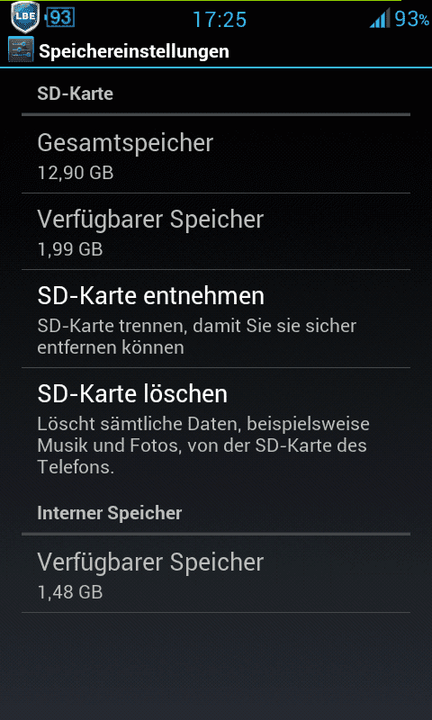

Bei meinem Samsung habe ich neben dem Systemspeicher auch nach Entfernen der externen SD-Karte einige GB als Massenspeicher. Wie oben geschildert, ist beim Samsung die externe SD-Karte über einen Ordner im Verzeichnis der internen SD-Karte erreichbar. Kannst Du bei Dir bitte mal nach dem Pfad zur externen Karte nachsehen? (Stammverzeichnis oder Standardstartverzeichnis)

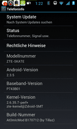

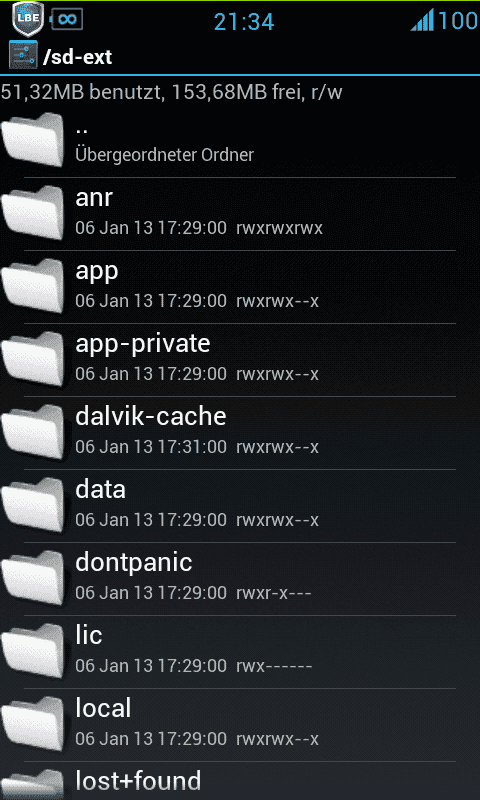

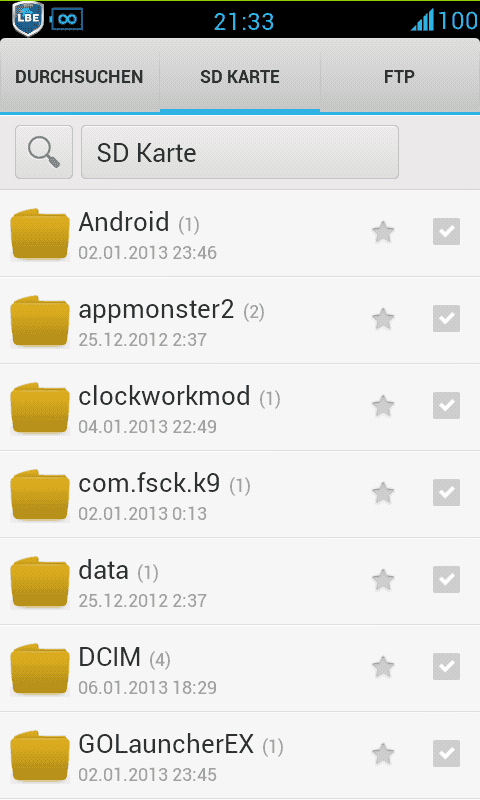

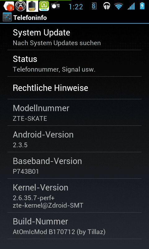

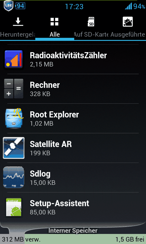

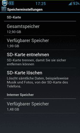

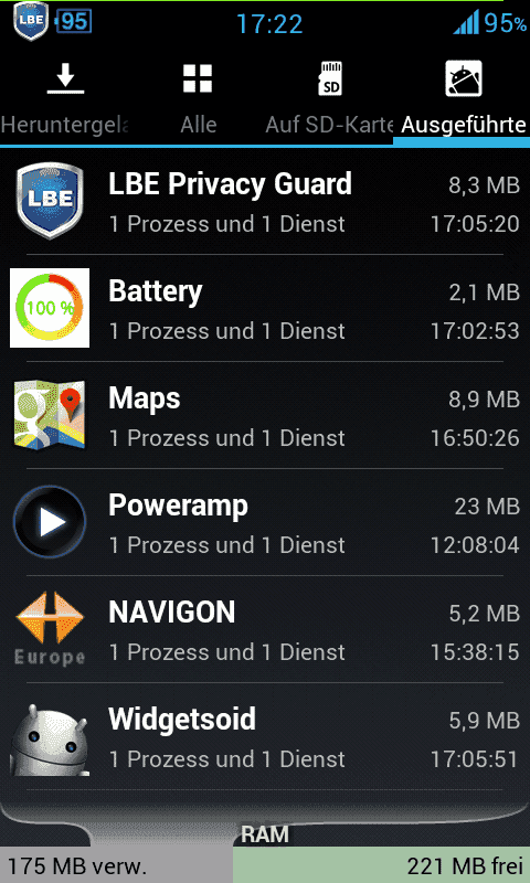

Das ZTE Skate Verfügt über keine Interne SD-Karte, der Interne Speicher ist für das Android System Reserviert.
und mit Bordmitteln nicht einsehbar. Ich habe ein paar Screenshots angehängt, das erste ist vom Dateimanager
das zweite von Root Explorer, damit ist auch der zugriff auf z.B. ext. Daten möglich.
Die anderen
Screenshots zeigen mein aktuelles System.

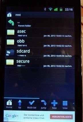

Der Tipp mit dem Root-Explorer scheint in die richtige Richtung zu gehen. Ich habe auch zwei Screenshots beigefügt.
1. von der obersten Verzeichnisebene
hier ist einmal das Verzeichnis "mnt"
und
weiter unten "sdcard"
das ist die externe sdcard
Der ursprüngliche Beitrag von 22:26 Uhr wurde um 22:33 Uhr ergänzt:
... zu früh gedrückt
2. das Verzeichnis "mnt"
hier sind zum einen in den Unterordnern die mit apps2sd verschobenen Apps aber auch noch einmal die externe sdcard
(beide sdcards enthalten die gleichen dateien)
das scheint der fehler zu sein. Die sdcard darf nur einmal im Ordner mnt auftauchen, aber wie mache ich das?

Also wenn wenn ich im Root Explorer auf sdcard drücke, sind alle Dateien auf der FAT32 Partition aufgelistet,
gehe ich im Root Explorer auf /mmt habe ich da auch sdcard stehen das scheint also normal zu sein.

Hi,
also, wenn ich jetzt alles richtig verstanden habe, hast du überhaupt kein Problem.
Das Skate hat internen Speicher, der ist aufgeteilt in System (/system/) und Benutzer (/data).
Das ist aber kein "typischer" Benutzerspeicher sondern da kommen die Apps rein, die du nicht verschiebst und alles was dazu gehört.
Dann hast du noch die externe SD-Karte. Mehr Speicher hat das Skate nicht. Keinen internen Zusatzspeicher, wie dein Samsung.
Und das mit den "doppelten" Mount-Points, also "/sdcard" und "/mnt/sdcard" ist übrigens kein Fehler sondern ganz normal in Linux. Eins davon ist nur ein Link. (Vermutlich sind sogar beide ein Link auf wiederum den eigentlich mount-point)
Reaktionen: paplied
