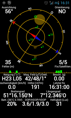

So erst einmal ein Hallo an diesen freundlichen Forum.:thumbup:
Ich nutze hier auch CM9 und GPS ist nicht nur schneller sondern
auch genauer geworden.
Also der Patch lohnt sich.

Ich frage mich gerade, wo ich das app finde, was mkling als bild gepostet hat oO
Powerknopf gedrückt halten dann Bildschirmfoto auswählen
Gesendet von meinem ZTE Skate mit der Android-Hilfe.de App
nein :D ... also doch ... aber ich meine das App um die GPS-Geschichte zu sehen ;)
das mit dem Screenshot weiss ich ;)
Achso. :biggrin:
Das App heißt GPS Status & Toolbox
Danke :)

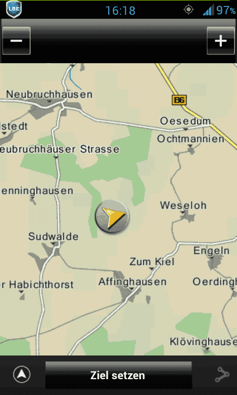

Hat das schon jemand mit Navigon getestet? Bei mir dauert der GPS-Fix mit Navigon immer noch sehr lange :thumbdn:
Hallo xebit
Mit Navigon getestet Dauer ca.. eine Sekunde.
mfg. megadau
