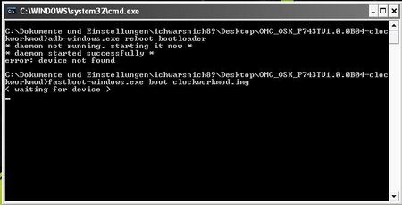

Sooo...hab mir das ganze gestern nach dem Tipp von megadau mit dem Administrator mal genauer angesehen.
Eigendlich ist mein Standart Konto bei XP ein Adminkonto - es wird doch aber bei Installation von XP direkt ein Adminkonto erstellt und dann versteckt!
Also: dieses über die alte Benutzeranmeldung aufgerufen, eingeloggt, die .bat mit dem Konto ausgeführt und siehe da: es wird ein Eingabefenster geöffnet welches auch so lange aufbleibt damit man mal was lesen kann ^^
Nun die Ernüchterung: in dem Fenster steht:
attachment.php
und nu sehe ich garnicht mehr durch! Warum zur Hölle erzählt er mir das das Gerät nicht findet? es sind doch alle Treiber drauf,auch das ABD-Interface!

während du das "cmd siehst". einfach nochmal Treiber installieren.

...macht keinen unterschied aus...Das CMD fenster erzählt mir dauerhaft "Device not found" und "waiting for device"
Ausserdem wenn das Handy aus ist, erkennt mein Handy ein unbekanntes Gerät für welches ich aber partu keinen Treiber installieren kann,
da mir Windoof immer erzählt die Treiber enthalten keine Informationen zum angegebenen Gerät... -.-

hab jetzt aber wieder was rausgefunden! malwarebytes lässt einen prozess offen, selbst wenn das proggi geschlossen wurde...anscheinend sperrt dieser prozess die korrekte verbindung zum handy...
