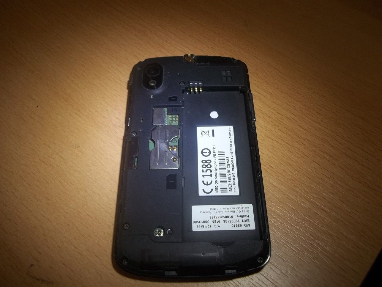

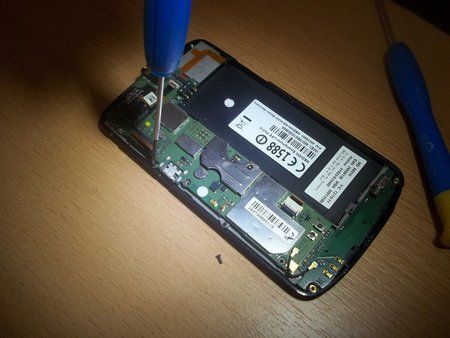

Moin,

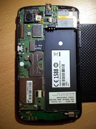

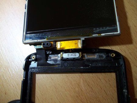

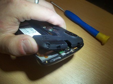

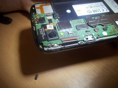

Unter meinem Display befindet sich eine Menge staub was mich stört. Deswegen bin ich angefangen mein Medion auseinander zu bauen. Nur komme ich nicht weiter (Siehe Bild).
Weiß jemand wie ich weiter an das Display komme? Ich Schätze ich muss die "kleinen Stecker" überall lösen, aber wie stelle ich das am besten an ohne die Leitungen zu beschädigen? Hat jemand von euch es schon einmal probiert?
Mfg, RaTTox!
Ps: Das Blitzlicht ist ohne diese Plastikhülle deutlich besser :D
EDIT // Habs gerade heraus gefunden, die Stecker dürfen dran bleiben. Man muss vorsichtig mit einem Schlitz-Schraubendreher am rand das innere "Hochhebeln", dann kann man das ganze klappen lassen (Vorsicht: Das kabel zum Gehäuse nicht abreisen!)

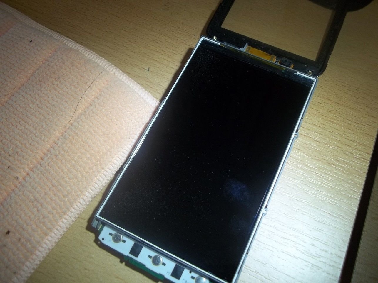

1. Ja an die stelle wo der Staub ist bin ich dran gekommen, denn
2. das Schutzglas ist in der Front-Abdeckung dran und man kann einfach mit einem weichen Stoff über die Displayfläche "streichen".
Ich werde versuchen wenn Möglich übers Wochenende eine Anleitung mit Bilder zu machen und posten.

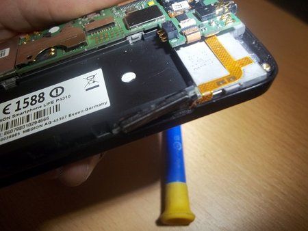

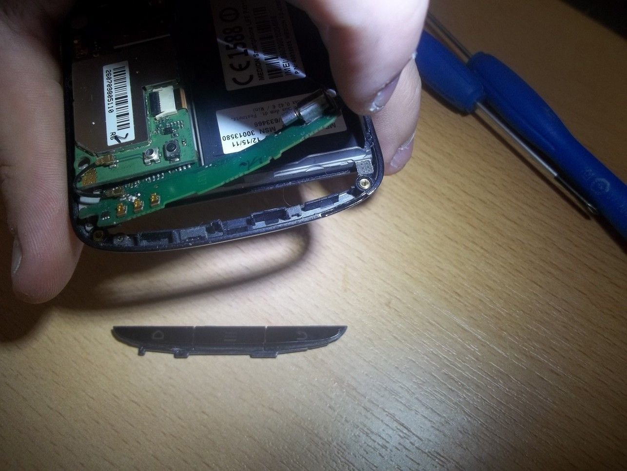

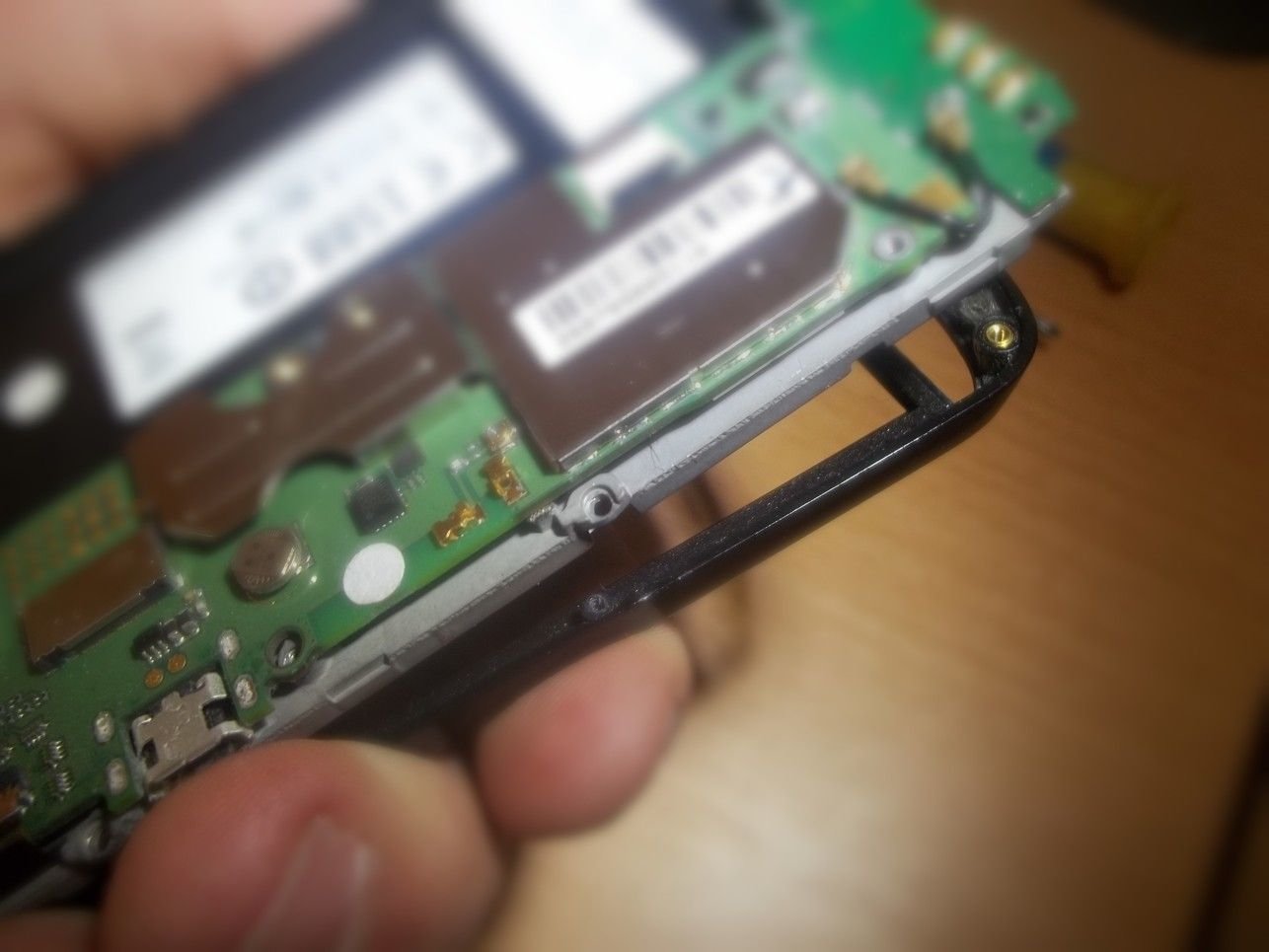

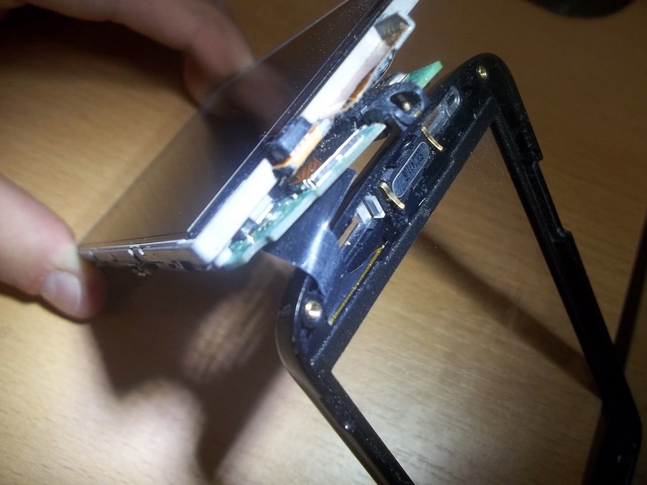

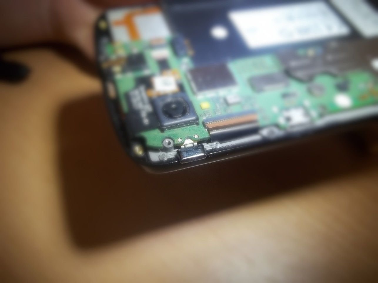

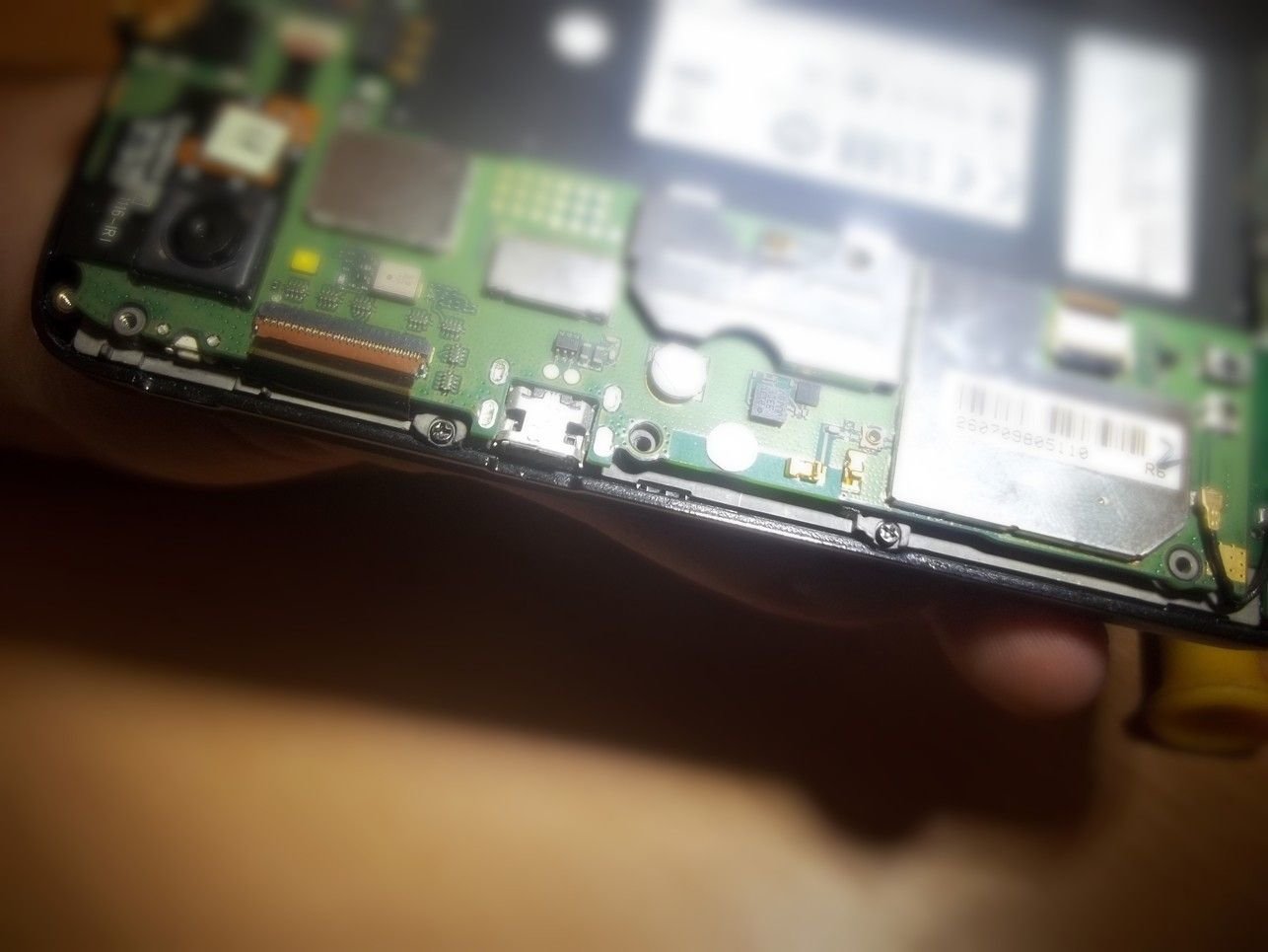

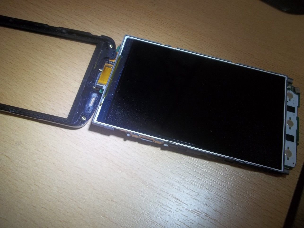

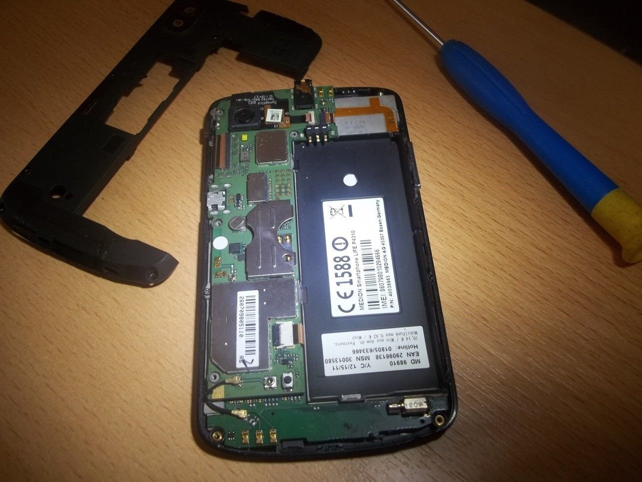

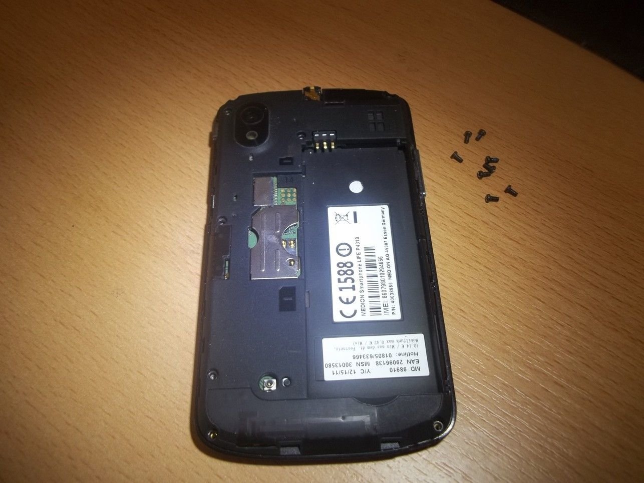

Habe es heute mal geschafft mein Medion wieder auseinander zu basteln. Ihr findet einige Bilder im Anhang ;) Wenns noch nicht ganz deutlich ist schreib ich dazu was,wenn es interessiert.

Mir wird schlecht wenn ich sehe wie du mit dem Baseband umgehst;)
Genau hier ist der Punkt sich bei ebay 2mm 3M Handyklebdf zu holen und Touchscreen damit innen auszustatten. Entweder auf den Schaumstoffrand oder den vorher abmachen. Danach gibts nie wieder Staub.
Ich habe dieses gekauft:
3M Klebeband doppelseitig klebend Universal Doppelklebeband 2mm x 50m | eBay
Klebt beidseitig. Farbe ist schwarz.
Reicht für ne Menge Geräte ;)
Und bitte bitte an alle anderen: Wir machen mit keinem Schraubenzieher an irgendwelchen Hebeln was!!! Entweder den Fingernagel oder Zahnstocher.
:D Ist ja "noch" heil :D
Die Idee mit dem Doppelseitigem Klebeband ist gut! Mal sehen, vielleicht werde ich es mal ausprobieren wenn ich welches hab ;)

ich fände es noch sehr schön wenn du vieleicht unter den bildern schreiben würdest was gerade gemacht wird ..vonwegen 8 schrauben hier entfernen 2 dort .... hier anheben ... usw. aber wie gesagt auch ich habe es geschafft ...
