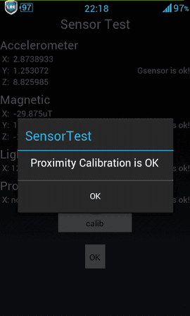

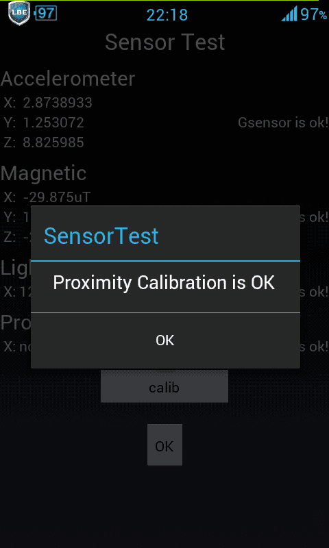

Wenn der Bildschirm Dunkel bleibt, beim und nach dem Telefonieren, du nicht Auflegen kannst,
kannst du das nach dieser Anleitung lösen:http://orangemontecarlo.blogspot.com...ty-sensor.html

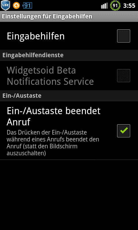

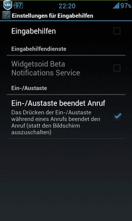

Auflegen klappt auch mit der Power Taste (Einstellungen / Eingabehilfen)

Das hast du ja schon erfolgreich getan :http://orangemontecarlo.blogspot.com...ty-sensor.html
Und nun schau doch mal in deine Unterlagen, da sollte irgendwo eine Info über dein Smartphone zu finden sein,
(Typ/Modell)..
Edit : Wenn du auf Einstellungen und da auf Telefoninfo gehst, steht da auch dein Modell.

Nimmst das https://play.google.com/store/apps/details?id=cn.zte.ProximeitySensorClib&hl=de
Dein Smartphone auf den Tisch legen mit guter Raumbeleuchtung.
Klick auf den "calib Button", dabei den Sensor nicht verdecken!
Unter Eingabehilfen kannst du einstellen, das du mit der Power-taste Auflegen kannst.
