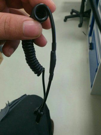

Du kannst dir n kabel mit Brücke basteln, nen Adapter kaufen, oder neun ladestecker mit Brücke kaufen... Ich hab mich für basteln entschieden... :)

Am ladestecker ne Brücke einbauen is die sauberste Lösung, geht aber nicht immer... Ich lade am radio... Und naja, direkt am Stecker arbeiten is sicher das komplizierteste...
Aber dieses Kabel kannst du nicht mehr am PC USB Port nutzen richtig?(Ist das ein USB-> micro USB Kabel?)
(Datenaustausch funkt dann nicht mehr und USB Port hat nicht genug Strom..)
Bei deinem Kabel hast du doch einfach es aufgeschnitten und die Kabel Verbunden oder?(Pin 2 un 3)
Wie weiß man beim kauf ob der Ladestecker eine Brücke besitzt?
Ich habe Pin 2 und 3 über einen 100 Ohm Widerstand verbunden... das alles schön verpackt und oben siehst du das ergebnis..
Und ja, es ist ein USB A auf micro USB Spiralkabel.... und ich habe mich bewusst dazu entschieden das Kabel zu modifizieren, da ich an meinem Autoradio lade, welches an der USB Buchse 1A Ladestrom zur Verfügung stellt... was aber bescheuert is, jedes mal, wenn ich das Ladekabel anstöpsel geht das Radio in den USB-Modus, was ich aber nicht möchte... durch den Mod passiert das nicht mehr, weil kein Gerät mehr erkannt werden kann... :)
ich hatte nicht vor, dieses Kabel zur Datenübertragung zu nutzen, da kann ich noch die 318 anderen Kabel benutzen, die ich noch hier rumliegen hab... :D das Kabel bleibt im Auto...
