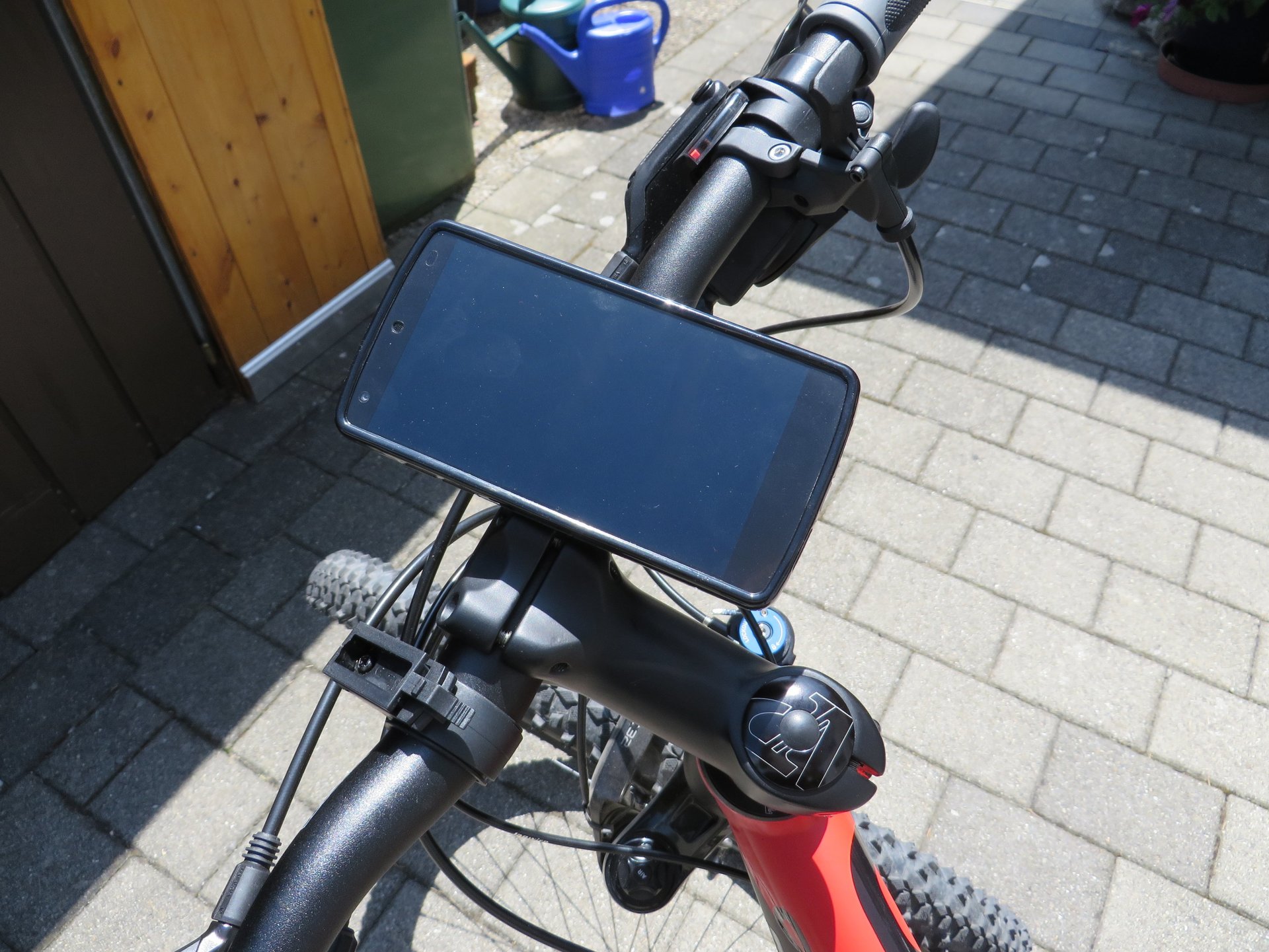

Nunja, da hab ich dann mal spontan angefangen mir selbst eine bessere und schönere Halterung zu bauen. Bin zufrieden und hat nur 1,5 Stunden gedauert wobei 1,25 Stunden für die Suche nach passenden Schrauben bzw Nieten draufging und 10 Minuten fürs Trocknen des Klebers...
Kleine Anleitung:

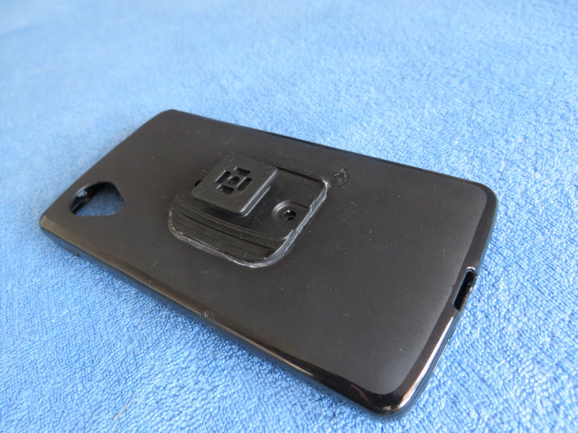

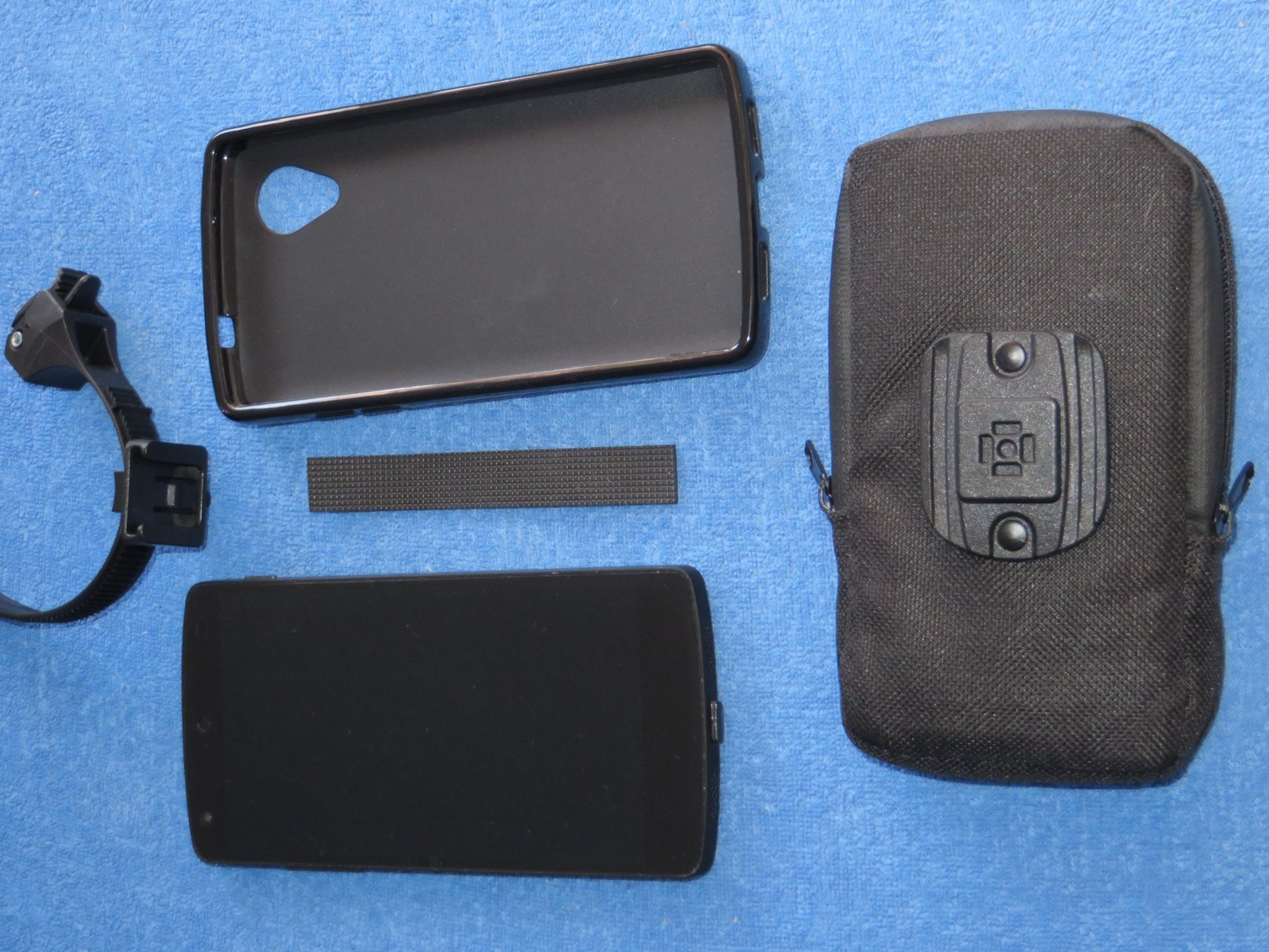

  1. Alte Tasche zerschnitten um an die Plastikhalterung für die Tasche zu kommen
  2. Teil der Halterung an mumbi TPU Case mit Sekundenkleber geklebt und entsprechende Löcher ins Case gestanzt

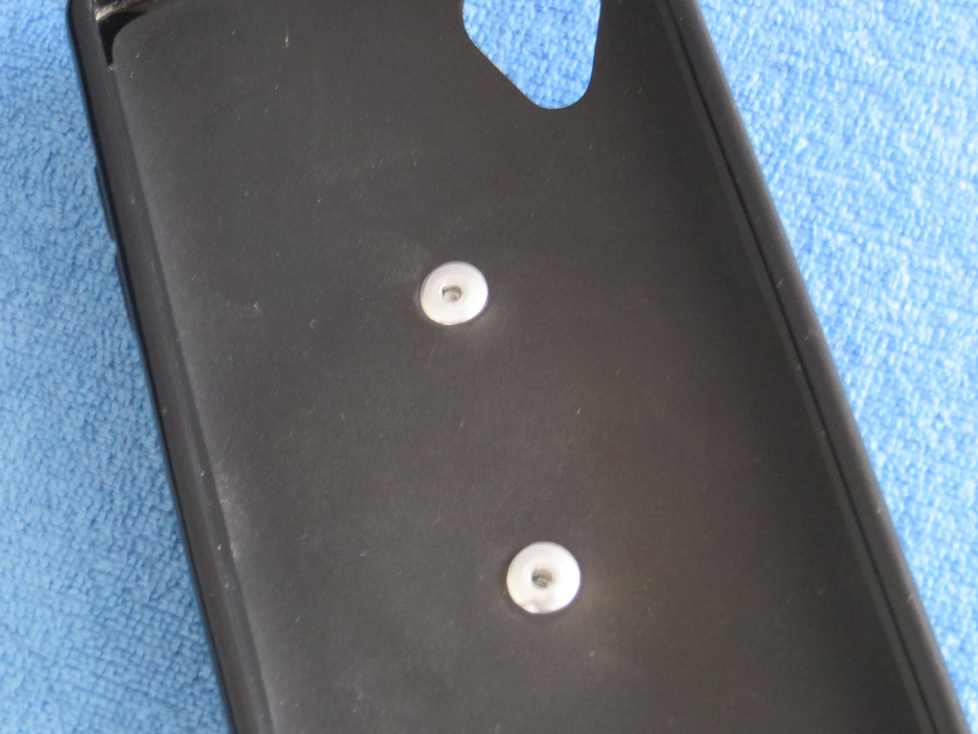

  3. Löcher der Halterung etwas aufgebohrt damit die Nieten passen
  4. Nieten mit U-Scheiben angelegt
  5. Gehofft, dass das Plastik nicht springt beim vernieten
  6. Fertig und eine bombige Halterung erschaffen

  • Kosten: 5,99 Euro für TPU Case. Tasche lag rum, wird es aber ggf. für 10 Euro geben oder eben entsprechende Halterung wobei ich da nichts auf Amazon gefunden habe beim Stöbern. Nieten vom Nachbar und Sekundenkleber war vorhanden. Also locker unter 20 Euro machbar.
  • TPU Case ist praktisch doppelt/dreifach geschützt. Sekundenkleber dürfte alleine schon halten, aber im Notfall sind auch noch 2 Nieten vorhanden. Unwahrscheinlich, dass alles gleichzeitig bricht

Die Nieten und die Rückseite vom Nexus vertragen sich?
Jup, problemlos. Die Nieten sind ja komplett flach und die Kanten sind im Case drin. Gerade 18km gefahren, Hälfte davon Schotter. Man sieht nichts auf der Rückseite des Nexus. Und das Nexus hat ja kein Spiel in dem Case, kann also auch nicht darauf scheuern.
Auch der Kleber hat gehalten und löst sich nicht, d.h. funktioniert auch ohne die Nieten. Vermutlich gibt es auch besseren Kleber als Sekundenkleber für sowas.

Das Bikepad kostet halt viel. Zu meiner Konstruktion: Bin in der prallen Sonne auf der Straße gefahren wie auch mittlerweile mehrfach durch Wiesen und Wälder, über Schotter und Wurzeln - es hält.
Und NFC Tag drin, der WLAN ausschaltet, Display auf 10 Minuten stellt und runtastic öffnet.
