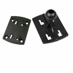

Die Idee an sich ist genau so genial wie einfach - Top! Allerdings spricht es mich optisch nicht so recht an und ich würde das Phone gern auf dem Armaturenbrett per Saugnapf anbringen dh. das ganze müsste eine Möglichkeit bieten einen solchen zu befestigen. Am besten universal wie auf dem Bild zu sehen.
