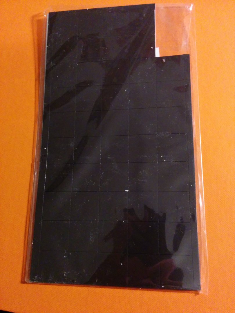

Hat schon jemand versucht via Magnetband, für ein Flipcase, welches nicht Standardmäßig damit ausgestattet ist, die Standby-über-Magnetschalter-funktion des N5 zu nutzen?
Wenn ja, welchen Magneten, welches Magnetband habt ihr benutzt?
Kühlschrankmagnete oder dergleichen funktionieren ja ganz gut, aber sind natürlich viel zu dick und das Magnetband, welches ich über Amazon bestellt habe (TimeTex Magnet-Plättchen 100 Stück - selbstklebend - 20 mm x 20 mm - schwarz - 93290 - selbstklebende Magnetplättchen - Magnete: Amazon.de: Bürobedarf & Schreibwaren) ist offensichtlich zu schwach!

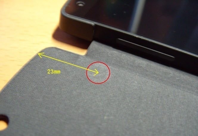

die Magnetkraft ist bei dem originalen Quick Cover von Google/LG nicht übermäßig groß. Vielleicht musst du die genaue Position erreichen. Dazu habe ich einmal ein Foto erstellt. Es handelt sich um einen runden Magnet mit einem Ø 8 mm. Die Lage ist von der Außenkante gemessen. Da die Klappe vom Quick Cover genau auf dem Display aufliegt, kannst du dieses Maß auch übertragen.
dachte schon da hat niemand etwas zu sagen dazu :)
Danke für die Fotomühe.
Also meine Magneten sind ne dünne Tafel wo ich einzelne Stücke runterlösen kann, aber es spricht nicht mal an, wenn ich die ganze Tafel übers N5 lege, also gehts mit meinen leider ziemlich fix nicht und wie gesagt, mit stärkeren Magneten (Kühlschrankmagneten) hab ichs versucht und auf Anhieb gefuntzt!
Leider steht bei den Sachen auf Amazonien nirgends ne Stärke von den Magnetbändern und die Kommentare geben nicht genug her, dass ich mir ein Band für 20€ bestelle und dann hauts wieder nicht hin :sad:
ich denke mal, dass die Position genau stimmen muss. Eine ganze Tafel hilft da wohl weniger. Leider kann ich die Magnetkraft nicht messen. :sad:

m.E. wird es mit Magnetfolie nicht gehen!
Nimm lieber einen kleinen Scheibenmagneten, gibt es sogar mit Höhe von nur 0,5mm und Durchmesser 1-1,5mm
Grund: Die Magnetisierung der Magnetfolie! Diese ist nämlich abwechselnd Nord/Neutal/Süd/Neutral/Nord/Neutral/Süd ... auf kleinen Streifen.
Ein Scheibenmagnet hat auf der einen Fläche den Nord, auf der anderen den Südpol.

Nope, mit der Position hat es weniger zu tun, da es mit einem Kühlschrankmagneten auch mit Daumen*Pi funtzt. In diesem Punkt bin ich noch immer überzeugt, dass es da an der Magnetkraft fehlt.
Hab die Magnetisierung getestet und gib dir recht, dass mag durchaus mitspielen!
Werd mich nach anderen Magneten umschauen!

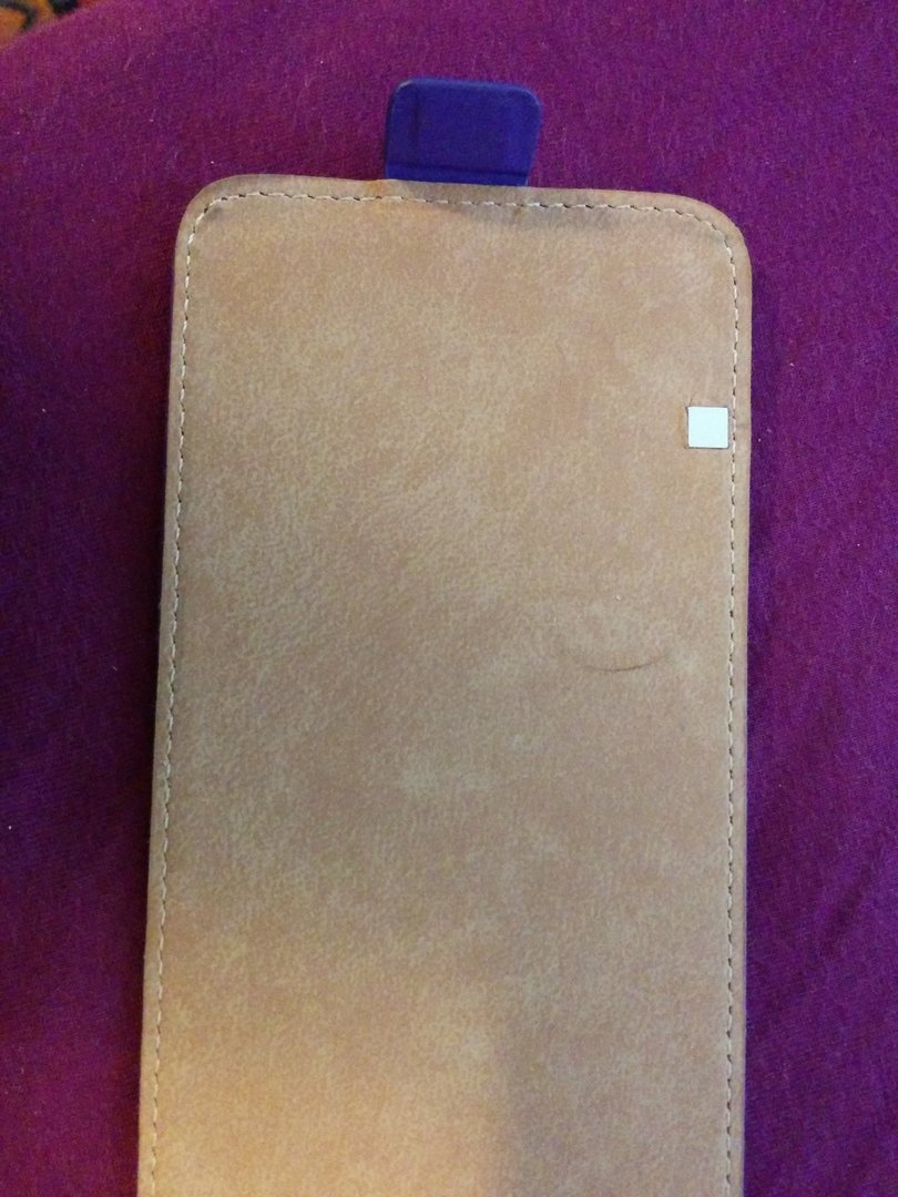

ich habe bei einem großen Auktionshaus einen 5x5x1mm Neodymmagneten für 1€ erworben und diesen prinzipiell genau an die Stelle in meiner Tasche (Bookstyle) mit 2 Komponentenkleber unter dem Ledereinschub angebracht. Es war genau auf der Stelle wie von GeRe vermerkt. Vorher habe ich dies natürlich getestet und genau dort schein der Sensor seine größte Empfindlichkeit zu haben, daher sollte man nicht zu weit davon entfernt sein. Bis jetzt funktioniert es prima und ich hoffe es hält eine Weile.
Reaktionen: curufinwe
Magnet bestellt und mit 2Komponentenkleber nach passgenauem Ausschnitt eingeklebt (Superkleber würd natürlich auch vollkommen ausreichen).
Funktioniert super und dürfte auch eine Ewigkeit halten :thumbsup:
