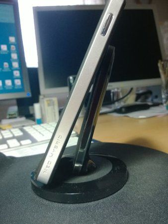

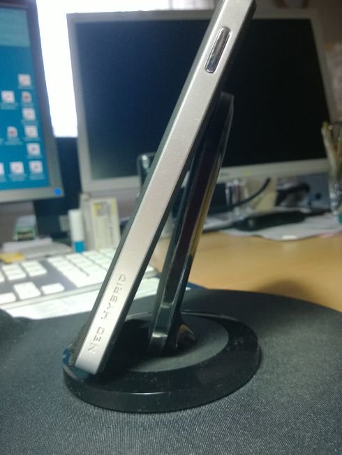

Hauptsache, die Hülle enthält kein Metall, und man kann die Ladespule an Handy und Station irgendwie übereinander positionieren. Da sind die flachen Schalen klar im Vorteil, weil man es immer irgendwie hinschieben kann. Bei meiner Nokia-Station funktioniert das Laden sogar über 1-2 cm Luftspalt.
