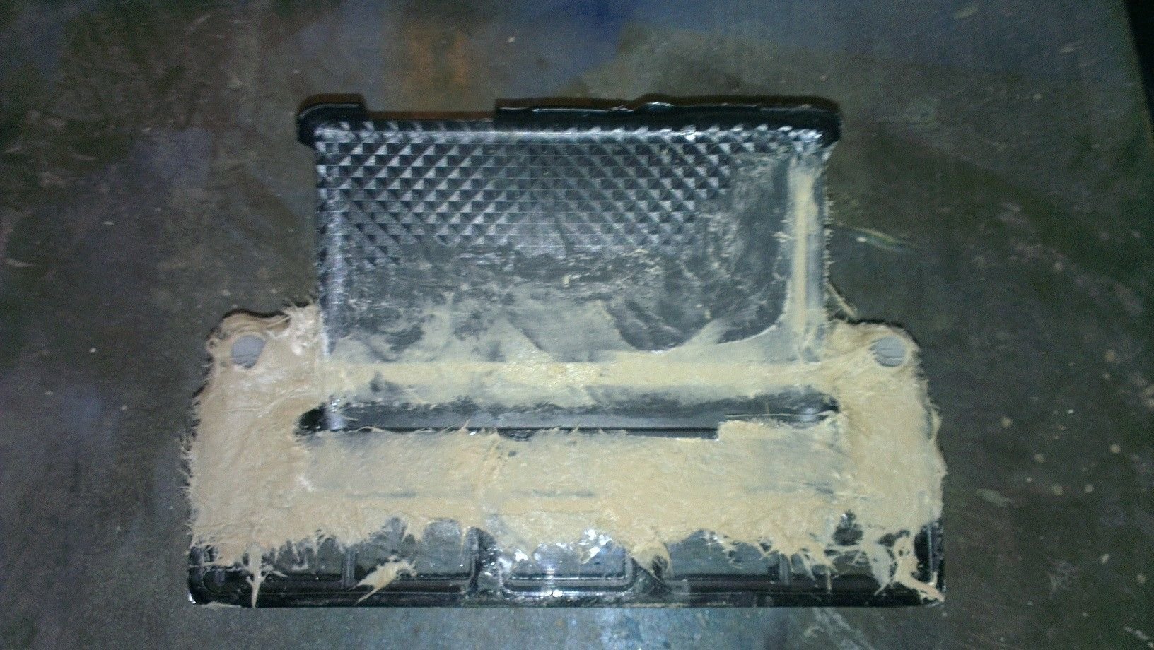

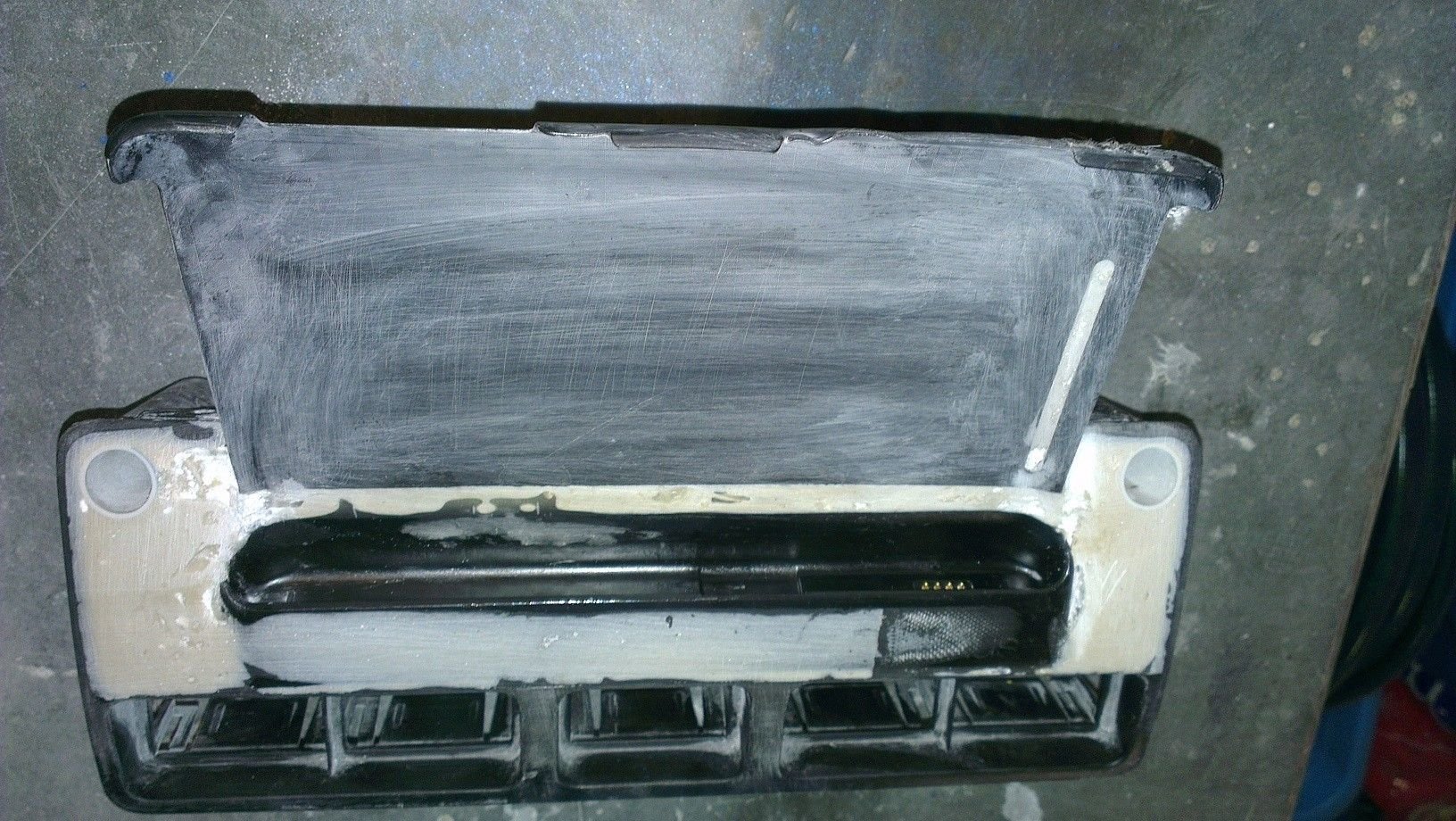

Also habe ich mir von meinem netten Arbeitskollegen die Golf 4 Mitteldüse abgestaubt und angefangen die Gitter zu entfernen und den Steg vom Verstellrad herauszusägen.

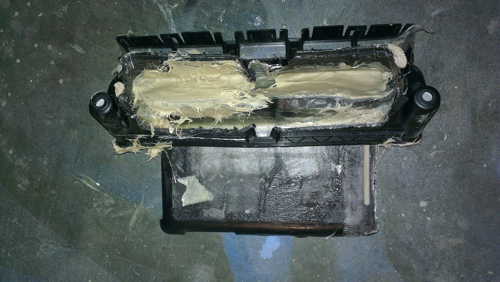

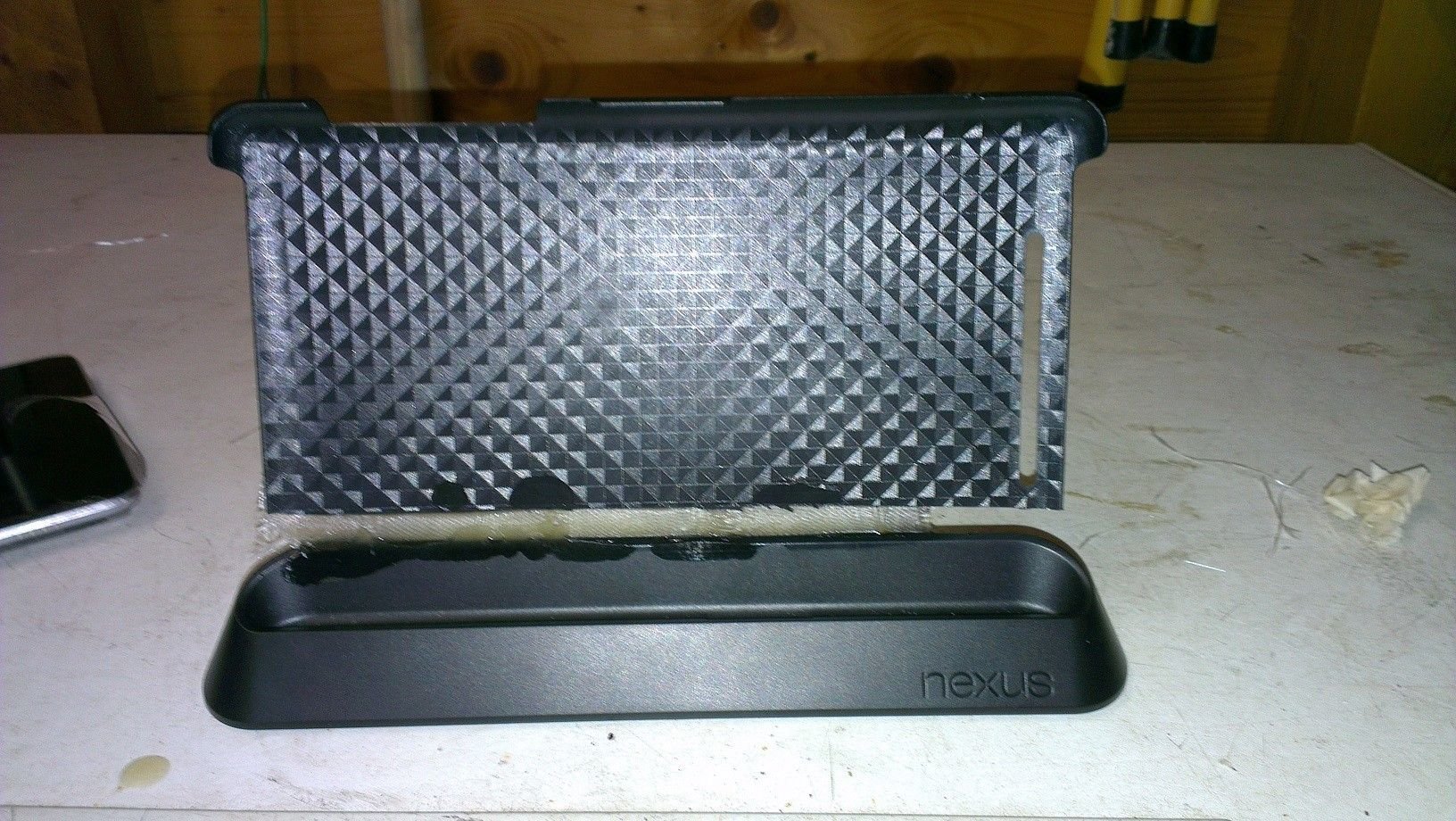

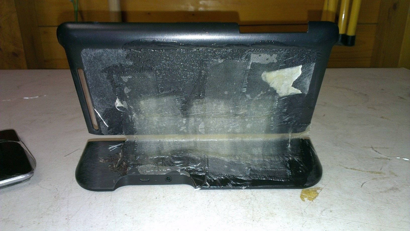

Nachdem der Ausströmer "entkernt" war, habe ich mit GFK das originale Dock mit der Rückseite meines Smart-Cover verheiratet.
Danach habe ich mal angehalten und geguckt wie es mit dem Winkel am besten passt.

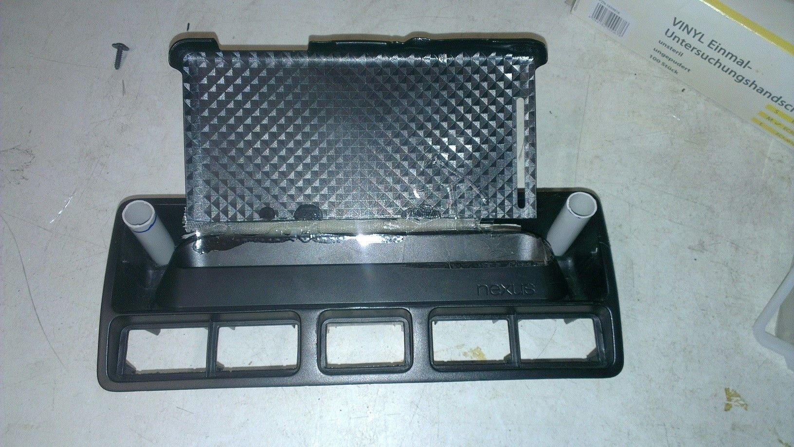

Um das Ganze weiterhin schraubbar zu machen habe ich die 2 PVC-Rohre eingesetzt, die später mit einem Stopfen verschlossen werden, sobald die Ex-Lüftung mit dem Auto verschraubt ist.
Nach weiterer Schweinerei mit GFK wurde erstmal grob mit Glasfaserspachtel alles verschlossen.
Natürlich auch auf der Rückseite um einen sauberen Halt zu garantieren.

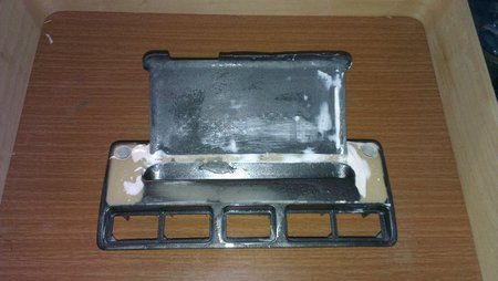

30 Minuten Später war der Spachtel hart und konnte grob geschliffen werden um danach mit Feinspachtel die letzten Unebenheiten zu beseitigen.
Wieder von vorne schleifen von 80 bis 1400 und danach konnte lackiert werden.

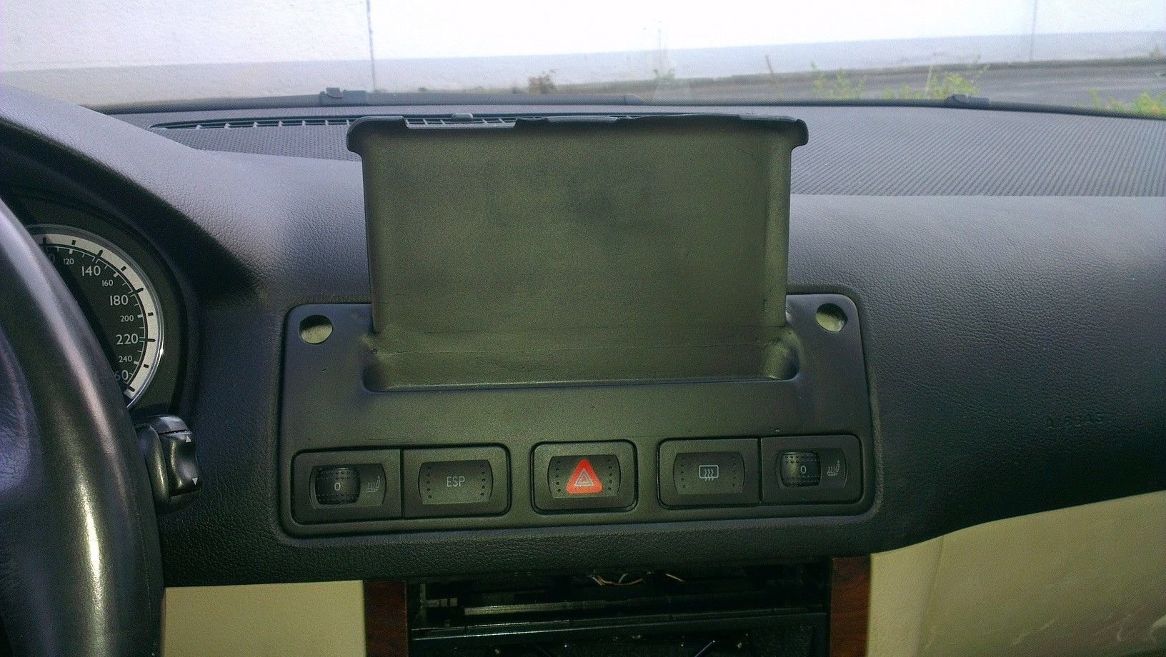

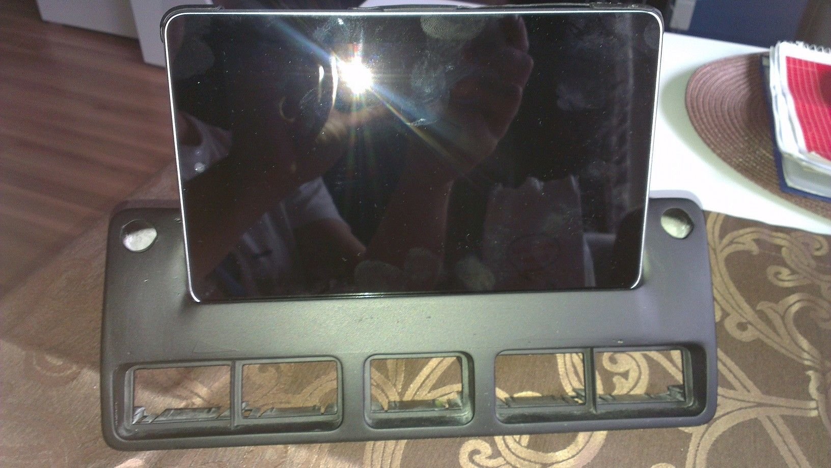

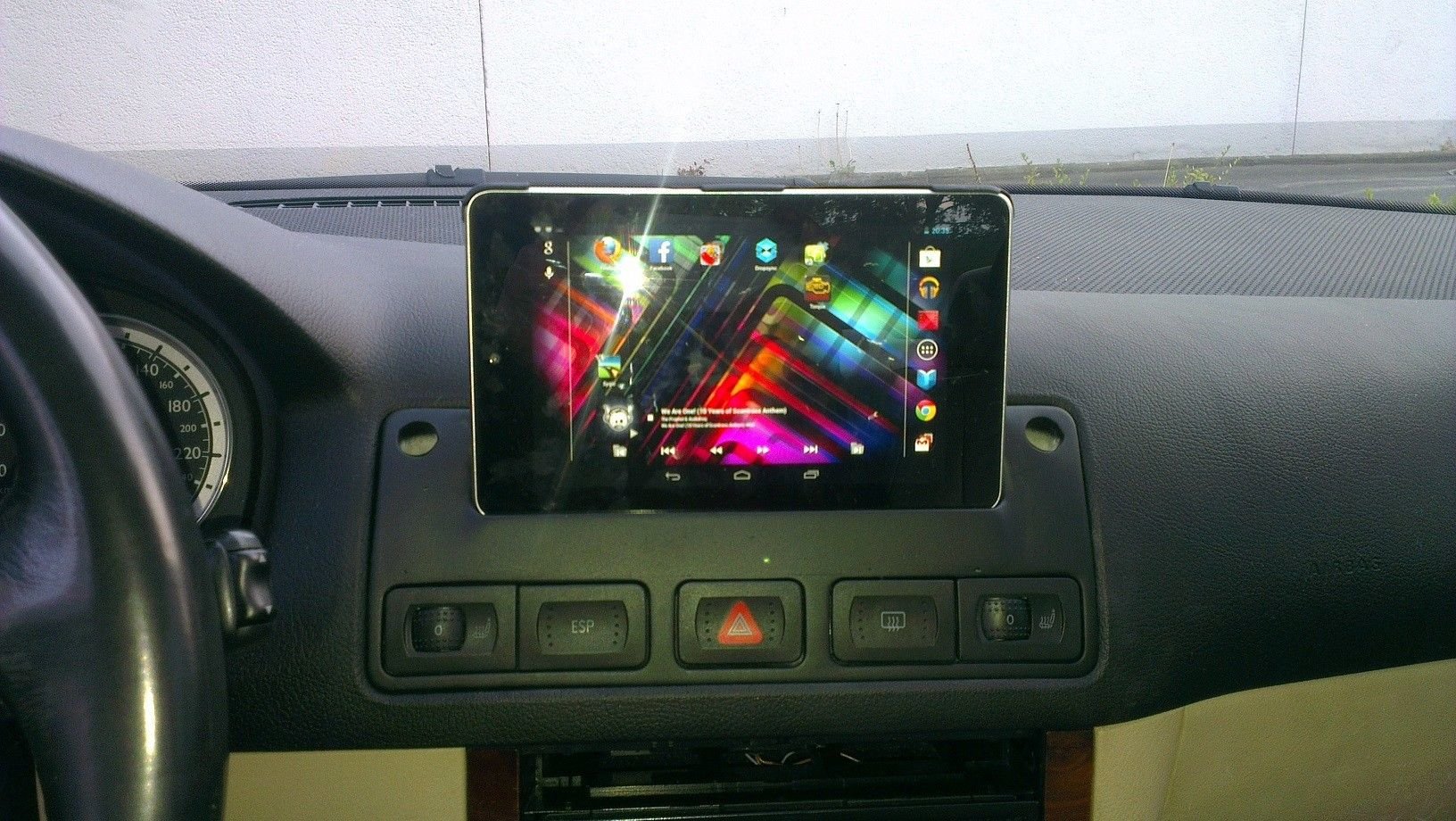

Nach dem Lackieren musste ich leider Feststellen, dass ich nicht sauber geschliffen und gespachtelt habe.
Fürs erste reicht es mir allerdings und wird erstmal eingebaut, bis mich die Lust packt vielleicht noch ein Sonnenschutz dafür zu basteln.
