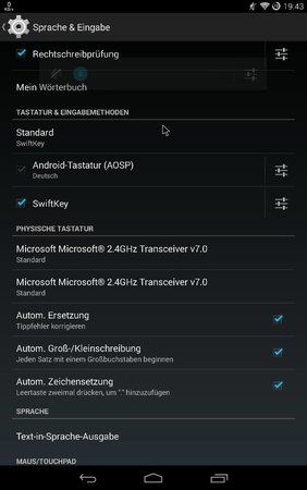

Ich gehe mal davon aus, dass du nur den Empfänger an das Nexus anschließt oder? Wenn ja, dürfte das mit der Spannungsversorgung eigentlich ziemlich unproblematisch sein, da der Empfänger weniger Strom zieht, als wenn man ne USB-Tastatur/-Maus direkt ans Gerät anschließt.
Ich kann heute mal testen, wie sich mein Microsoft Wireless Desktop 3000 verhält - zumindest vor Kitkat lief das einwandfrei - eingesteckt und schwups war auch schon der Mauszeiger auf dem Gerät sichtbar und wurde unter den Einstellungen erkannt.

So, gerade meine Tastatur und Maus probiert unter Android 4.4.2. Funktioniert 1a. Habe zwar Cyanogenmod im Einsatz, dürfte aber egal sein, da ich beim testen keine extra App brauchte und auch keine Root Rechte angefordert wurden.
Könnte natürlich sein, dass evtl. deine Tastatur tatsächlich nicht kompatibel ist oder evtl. doch mit ner Custom ROM funktioniert, falls dich das nicht stört.
