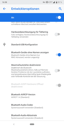

Hast Du auch diese Option deaktiviert so wie in meinem Screenshot? Wenn die aktiv ist, wird die Lautstärke begrenzt, nicht die Begrenzung aufgehoben.
Ob Maximallautstärke deaktivieren an oder aus ist, ändert nichts.
