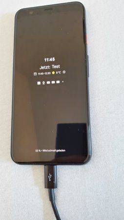

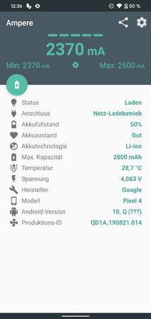

Da ich genug Ladegeräte und kfz Adapter noch mit USB-A habe, würde ich jetzt ungern auf Tpy-C Typ-C umsteigen.
Und Typ-A auf Typ-C funktioniert ja auch mit denen, die ich habe.

@Doktor M@buse welche App nutzt ihr da denn?

heißt ich habe Kabel die Kurzgeschlossen sind und somit Volldampf ziehen?
Ampere zeigt mir ~1900mAh Ladestrom an mit den kabeln.
