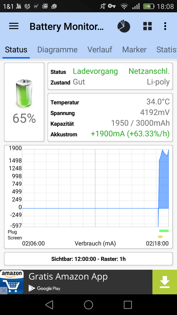

Kann man irgendwo sehen, ob tatsächlich die Schnellladefunktion aktiv ist?
Ja, ein entspr. Widet wie "batterymonitor" zeigt den LAdestrom an.
Mit eingeschalteter Schnellladefunktinion: ca 1,9 A
ohne Schnellladefunktion: ca 1,4A

Funktioniert anscheinend!

Welchen Akku hast du bei dem Batterie Monitor ausgewählt. Bei mir zeigt der nur was mit 300mAh
Ich hab nix besonderes eingestellt. Die 3000mAh hat er sich selbst gesucht. Einstellung: von Batterie Dateien

Mir ist aufgefallen, dass ich bei aktiviertem sowie deaktiviertem "Schnellen Laden" mit einem Ladestrom von 1,7 A lade.
Als Kabel habe ich das mitgelieferte Honor/Huawei Kabel verwendet und gemessen wurde mittels Ampere (siehe Post von TylonHH).
Mich würde nun interessieren ob sich bei euch der Ladestrom bei aktiviertem oder deaktiviertem "schnellen Laden" ändert, oder wie bei mir gleich bleibt.

Den tatsächlich benötigen Ladestrom regelt das Handy. Dann liegt es am Ladegerät ob es auch diesen Wert schafft (was aber hier kein Problem sein sollte).
Der Unterschied zw. normal und schnell laden ist maginal.
