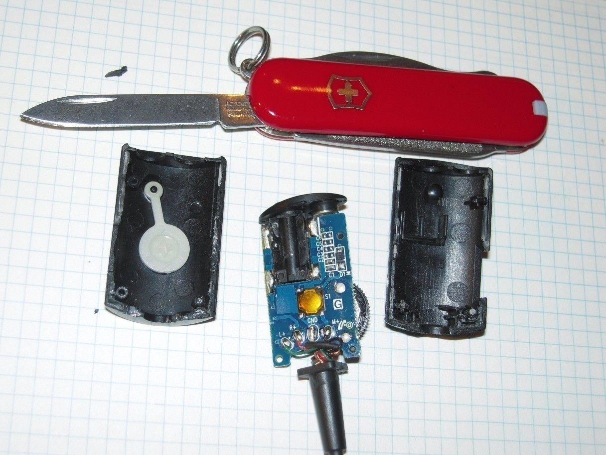

Guten Abend allerseits,
Kann sich jemand daran erinnern, wo die Einraststifte liegen beim ARM040 Adapter?
Habe bereits einmal mit einer scharfen Klinge versucht das Gehäuse beim Kabeleinlass auseinander zu drücken, öffnet sich aber keinen Spalt breit.
Danke.
Nun kann ich meine Frage gleich selbst beantworten:
Zwei Stifte unten beim Kabeleinlass und ein Stift oberhalb des Lautstärkedrehrades.
Das angehängte Bild zeigt den geöffneten Adapter und die darin enthaltene Platine vor dem Unlöten von Mic und Ground, sowie das verwendete Werkzeug.
Vorsicht bitte im Umgang mit einem scharfen Werkzeug. Nachahmung auf eigenes Risiko. (Garantieverlust, Blutverlust, etc ;-)

Hey vielen Dank Arol. Dein Bild war genau das, was ich gerade gesucht habe :)
