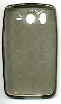

Das Problem mit dem schlechten GPS-Empfang kann ich auch bei meinem Case bestätigen. Mit Case max. 2 Satelliten, ohne 8-10 bei sonst gleiche Bedingungen.
Laut Händlerangabe bei Ebay auch aus Silikon. Einfach mal nach "Handykondom aus Silikon braun transparent HTC Desire HD" suchen. Bild habe ich mal mit angehängt. Aussehen war bei meinem braunen Desire HD ganz gut.
Taugt also auch nichts wenn man navigieren will.
Mal sehen ob ich eine andere finde, die aus TPU (Polyurethan) gefertig ist. Oder hat jemand damit auch schon negative Auswirkungen auf das GPS erkannt.

JWK, ich habe den kompletten Thread (auch Deine Empfehlung) gelesen.
Nur sieht dieses Case genau so aus wie meine und ich bin der Meinung das mein Material auch nicht unbedingt "Silikon" ist. Das Material ist etwas zu steif, ziemlich glatt und abwischbar.
Ich bin auch der Meinung, dass diese Hüllen mit den Kreisen alle baugleich sind. Ob jetzt PU, TPU oder Silikon....behaupten kann man in der Bucht viel.

Ich habe mein Case (war ja so sowieso nicht zu gebrauchen) mal modifiziert.
Ihr werdet es nicht glauben statt einem Sat im Haus jetzt "6-7" !!!
Ich habe auch diese TPU sonstwas Circle Hülle- bei mir macht es nix aus ob die Hülle montiert ist, oder eben nicht- der Empfang bleibt gleich.
Gruss
Andy
Andry01 schrieb:
Ich habe auch diese TPU sonstwas Circle Hülle-....- der Empfang bleibt gleich.
@all mit dieser Circle Hülle:
Scheinbar gibt es bei gleichem Aussehen (und zum Teil Beschreibung) verschiedene Materialien, welche die GPS-Empfangsqualität einschränken.
Um die "GUTEN" Kaufquellen zu identifizieren wäre es für Folgekäufer hilfreich zu erfahren, wo die Teile gekauft wurden und ob GPS-Empfang oder nicht!
