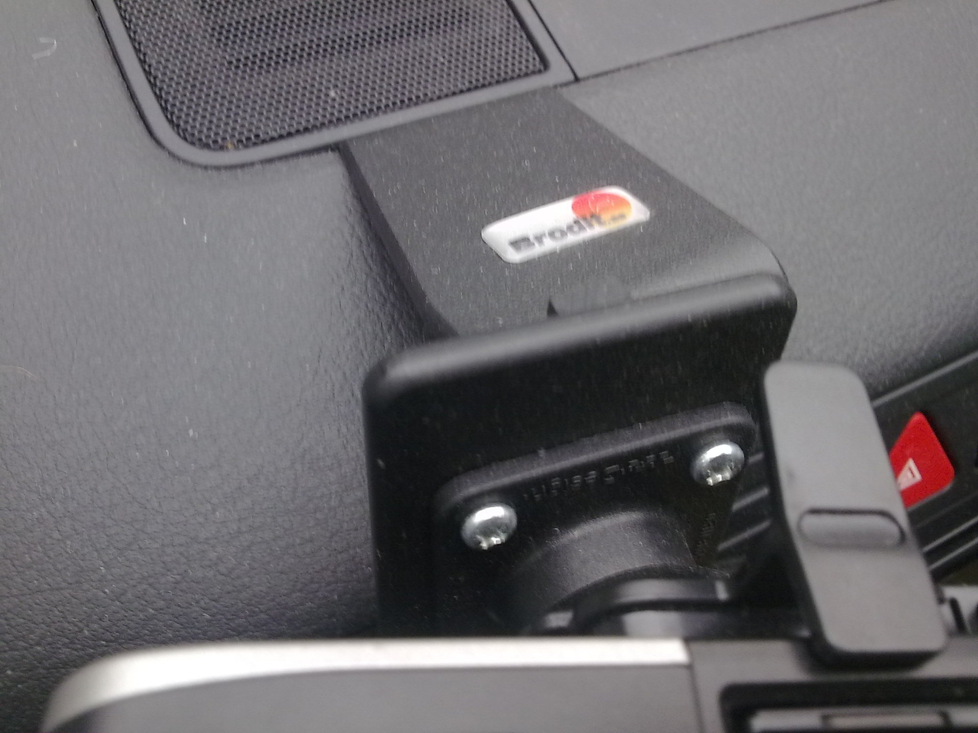

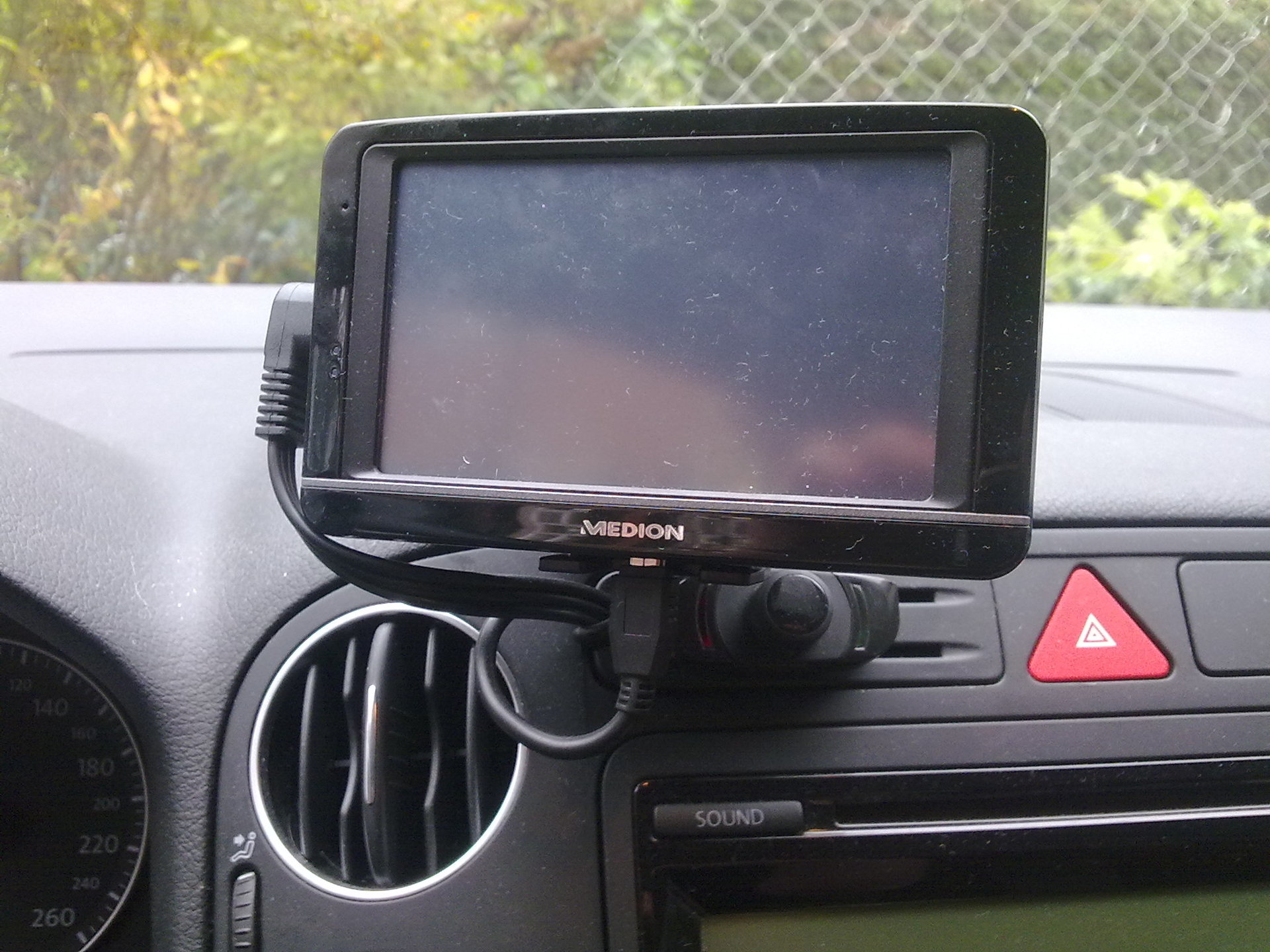

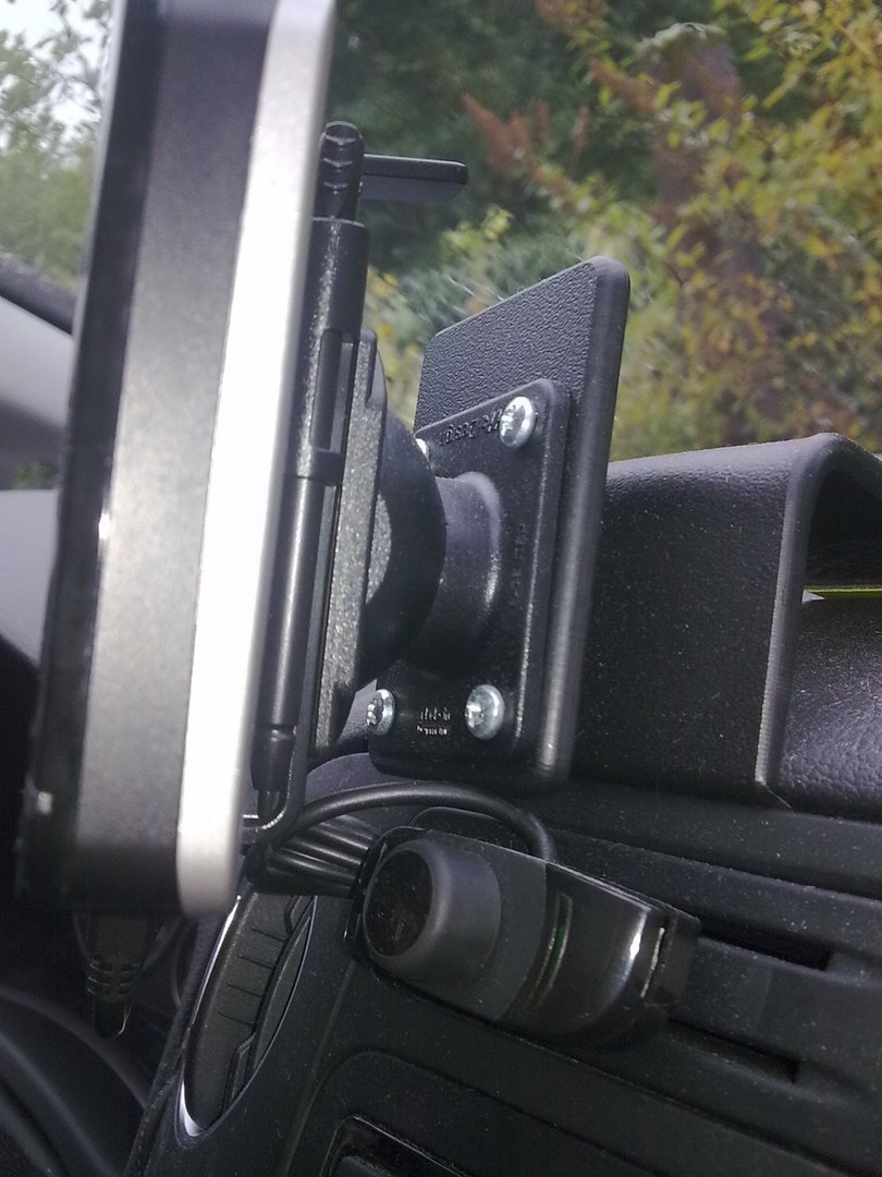

So hier die Bilder...
Achtung - Auto ist schmutzig!
Bitte das Navi wegdenken ;)
im Endeffekt ist es immer die gleiche Lösung!
Ich habe zu hause eine kleine Werkstatt mit Standbohrmaschine. Dort konnte ich mit einem kleinen Bohrer erstmal durch. Somit hatte ich danach mit den Schrauben nicht so viel Arbeit, zwecks abrutschen etc.

die 4 Schrauben habe ich ohne Vorbohren reingedreht
Inzwischen schon bei zwei Brodits in zwei Autos :)
Hat den Vorteil, daß es keine Löcher auf der Rückseite der Haltplatte gibt.

Habe mittlerweile auch schon 5 Brodit-Halterungen montiert. Leider war keine der Platten vorgebohrt (Verstehe ich nicht wirklich, da die Flexibilität ja durch das Kugelgelenk da ist). Bei meinen Eltern daheim war das auch kein Problem, da mir hier auch eine Standbohrmaschine zur Verfügung stand. In meiner kleinen Stadtwohnung habe ich natürlich keinen Platz mehr für sowas. Habe nur nen Akkuschrauber, dessen Akku vollkommen leer war als die Brodit Lieferung kam, deswegen habe ich kurzerhand mit nem Körner angekörnt und dann die Schrauben per Hand eingeschraubt. Verlangt zwar ein gewisses Maß an Kraft, aber schlussendlich muss ich sagen, dass ich keinen Unterschied zu den anderen von mir montierten Halterungen sehe!

Mit manueller Kraft. Aber wenn die Schraube mal greift ist kaum noch Kraft notwendig :)
Übrigengs, ich schätze es als Freiheit, daß Brodit mir nicht durch Vorbohren vorschreibt, wo ich den Halter auf der Platte genau zu plazieren habe :)
