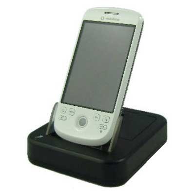

Ich werde mal noch ein Bild (natürlich OHNE Verweis auf den Verkäufer und OHNE diesen zu kompromitieren) einfügen...
EDIT: siehe 1. Beitrag

baldurs schrieb:
Also die schwarzen Stationen funktionieren sehr gut. Ich habe 2 Stück. 1x mit Akkufach und 1x ohne.
Es handet sich bei dem Modell ja auch um eine andere Dockingstation als die, über die ich berichtet habe :rolleyes: Deine hat links und rechts noch transparente Haltebügel... Glückwunsch trotzdem für eine funktionierende Version.
