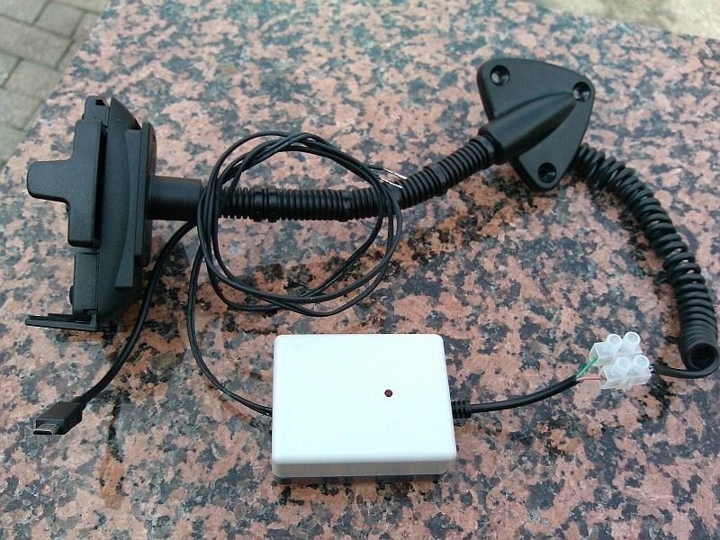

Wegen Mangel an speziellen Angeboten habe ich nun folgendes für das Honour bestellt und kann es bis jetzt wirklich empfehlen:
Herbert Richter Mini Smart Gripper 3, universale Haltschale mit Klemmbacken Fixierung (Breite 46 - 76 mm) | PDA Max
Herbert Richter: PDA Car Mount Schwanenhals Schraubbefestigung 235mm, kombinierbar mit Mini Gripper und Halterschalen | PDA Max
Ich mag diese Saugnapflösungen für die Windschutzscheibe nicht mehr!
Deshalb der sehr stabile Schwanenhals, welcher direkt verschraubt wird.
Ladekabel richtig abgelängt, mit schwarzen Kabelbindern befestigt und über eine Feilnut unterhalb vom Befestigungssockel in die Mittelkonsole vom Armaturenbrett geführt.
Hatte noch ein 1A-USB-Zigarettenanzünder-Ladegerät rumliegen und davon die kleine Ladeelektronik in ein passendes Gehäuse eingebaut.
Daran ist das andere Ende vom Ladekabel angeschlossen (in der Mittelkonsole) und geht direkt über eine Schmelzsicherung an die Bordspannung.
Für mich eine sehr gute Alternative. Muß natürlich immer das Ladekabel händisch angesteckt werden.
Aber kein großes Problem, weil mit den Kabelbindern auf ideale Länge befestigt und so nicht rumbaumelnd und schwer zu greifen.
