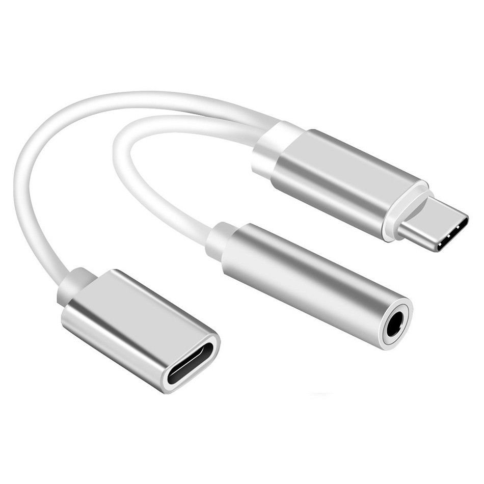

Hallo an alle Mate 10 Pro Besitzer.
Ich bin auf der Suche nach einem funktionierendem Adapter, bei dem ich gleichzeitig den Akku laden und per Klinke Musik hören kann. Den oben gesuchten Adapter findet man schon bei eBay oder Amazon aber nirgends geht hervor, ob dieser auch beim Mate 10 Pro funktioniert. Bei vielen Smartphones funktioniert nur die Klinke, Laden geht nicht und bei denen es geht, haben ihr Smartphonetyp nicht dazu geschrieben.
Hat vielleicht jemand einen solchen Adapter im Einsatz und kann mir einen Tipp oder Empfehlung geben?
THX DDviSioN

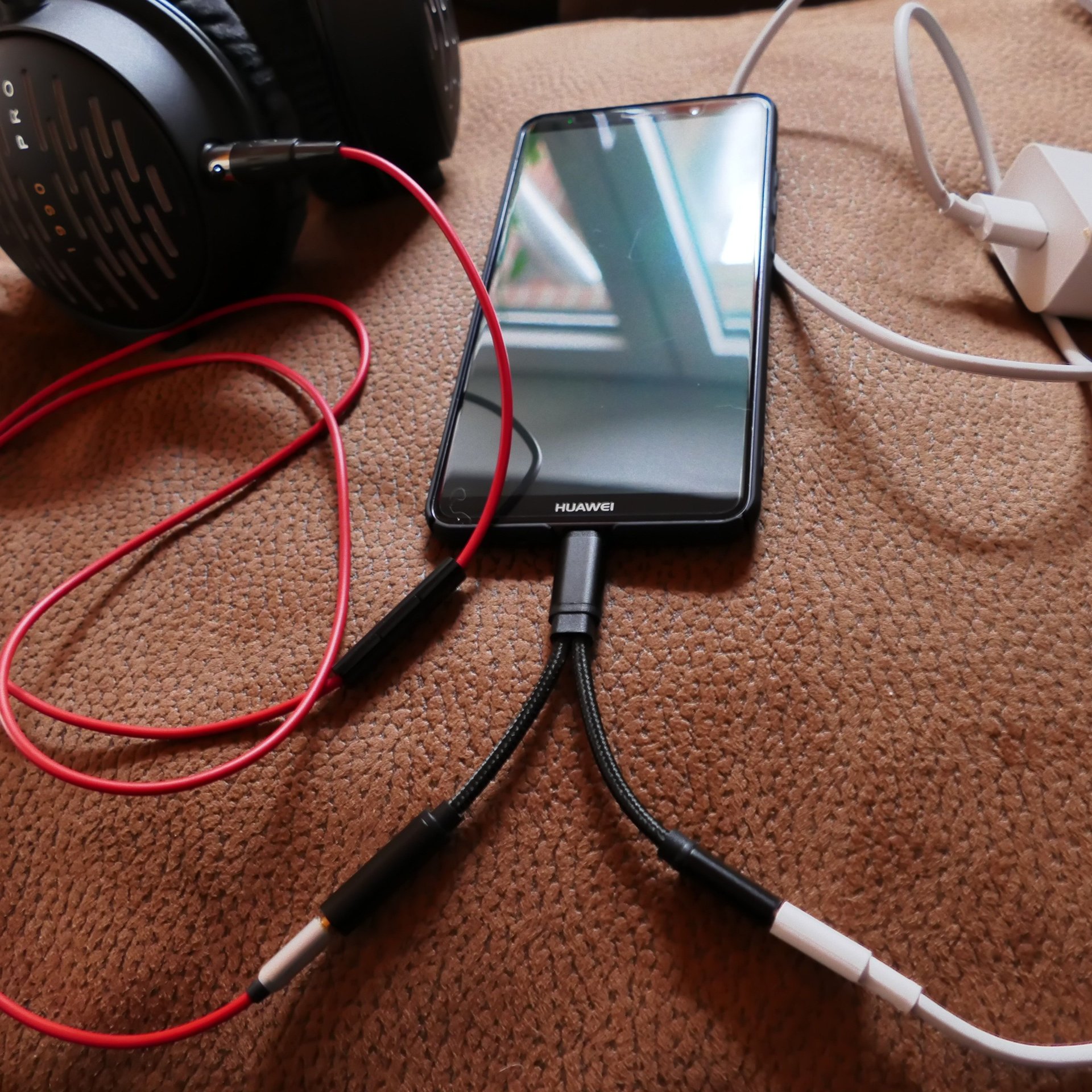

@Rossi70 Danke für den Tipp. Ich hatte ähnliche Adapter schon bei Amazon gefunden, jedoch stand da nie was von Mate 10 Pro. Wenn es aber bei dir problemlos funktioniert, werde ich mir das Teil auch holen, denn ich bin im Auto auf Klinke angewiesen. Mein FM Transmitter hat nun mal nur einen Klinkenstecker. Wenn der Trend wirklich in Richtung Wegfall der Klinke geht, muss ich mir auf Dauer was anderes fürs Auto einfallen lassen müssen.
[doublepost=1516448424,1516447847][/doublepost]Habe es eben noch mal probiert. Funktioniert wie es soll. Keine Knarzgeräusche wenn man die Kopfhörerbuchse dreht oder daran ruckelt. USB Stecker sitzen satt. Klang wie original Adapter ohne Ladefunktion.
Einzig die Supercharge Schnelladefunktion funktioniert auch mit dem Originalladegerät und Kabel über den Adapter nicht. Aber das ginge im Auto ja ohnehin nur mit dem 12 Volt Ladegerät von Huawei.

@Rossi70 Genau das was ich gesucht habe. Und danke für das Beweisbild. Ich habe mir das Teil nun bestellt. Auf Supercharge bin ich im Auto nicht angewiesen. Zu Hause gehts ja auch per Bluetooth Musik zu hören. Mir ging es vorrangig darum, im Auto gleichzeitig Klinke und Laden benutzen zu können. Problem erfolgreich gelöst.
Reaktionen: Der Nischo und Miss Montage
Hallo Leute,
ich bekomme nächste Woche endlich auch mein Mate 10 Pro. Habe leider erst jetzt bemerkt, dass es nur einen USB-C Anschluss hat. Da ich im Auto Spotify nutze und viel unterwegs bin, wollte ich mal nachfragen, ob jemand einen Adapter empfehlen kann, der mir ermöglicht ein AUX bzw. Klinke 3,5 Kabel und ein USB-C Ladekabel gleichzeitig anzuschließen?
