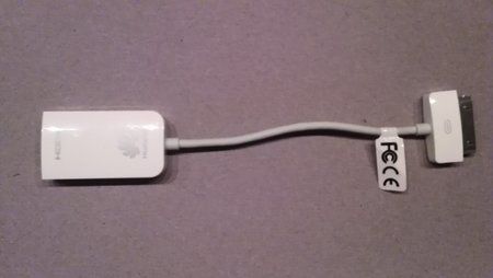

So, heute Abend ist der HDMI Adapter angekommen, dieser besitz auch einen 30 Pin anschluss.
Natürlich direkt ausprobriert, und es funktionierte auf Anhieb super (sofort erkannt) , HD Filme und Youtube Videos lassen sich ruckelfrei auf dem TV in HD wiedergeben, das auch ohne schwarze Ränder.
Allerdings sind bei normalen betrieb (Surfen, Homescreen...) rechts und links schwarze Ränder.
Der Sound ist auch super (192kHz, 7.1 Surround Sound).

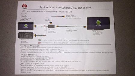

Außerdem befindet sich an der rechtrn seite ein 30 Pin anschluss, z.B. zum aufladen währen man den Adapter benutzt. Nochmal danke an mru1 :)
Also falls jemand über den kauf nachdenkt, ich kann den Adapter nur empfehlen.
Das ist er: Buy Original HDMI Adapter MHL Adapter for HUAWEI MediaPad 10 FHD Tablet PC on Aliexpress.com
Ich hoffe ich habe bei meinem erstem Thread nichts falsche gemacht ;)
So, hier sind die Bilder, natürlich mit dem Media Pad gemacht :)

Hi
cool! wenn das ding angeschlossen ist, dann ist ja der usb port schon verwendet und es kann nicht gleichzeitig ein ladegerät angeschlossen werden. das bedeutet, abspielen ist nur im batteriebetrieb möglich. ist das so?
soweit ich gehört habe brauch MHL ne menge strom.
Der USB Port ist dann weg, das ist so.

Ich denke mal Du irrst dich gewaltig.
Der Zweite Anschluß ist nicht für einen SD Kartenleser!!!
Sondern für ein USB / 30pin Lade Kabel, um genau das zu machen BigManitu vermißt hat: Stromzufuhr während des Videobetriebs...
Chack bitte nochmal. Aber mein heute angekommenes MHL teil hat keinen SD Kartenleser.
Reaktionen: BlubbaTea
Autsch ^^
Vielen Dank für den Hinweis, hasst du völlig recht, ist 30 Pin anschluss, sah aber auf den ersten blick echt so aus. hatte mich auch ein bisschen gewundert weil nirgendwo etwas davon stand, aber gut, das mediapad hat ja sowieso micro sd... :)
Ist mir jetzt echt etwas peinlich, aber das hat keiner von euch gesehn ne ;)
Shit happens.
hihi, was haben wir nicht gesehen? ich weiss von nix :)
jetzt sind ja auch die bilder da und auf dem dritten ist gut erkennbar, dass der adapter da die möglichkeit bietet, einen stromanschluss anzuschliessen.
Hab jetzt alles korrigiert :)
