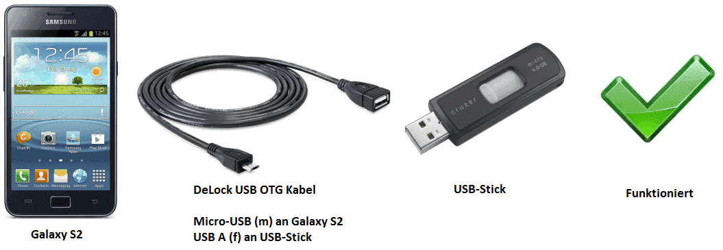

Test 1: OTG-Kabel an Galaxy S2, USB-Stick rein, funktioniert. Damit wollte ich prinzipiell das OTG-Kabel selber prüfen.

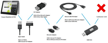

Test 2: Jetzt unser MediaPad. Das wirklich grosse Problem ist, dass sämtliche mir bekannten OTG-Kabel/Adapter darauf ausgelegt sind, irgend ein beliebiges USB-Gerät an einem Micro-USB Anschluss eines Smartphones/Tablets anzuschliessen. Bei unserem Kandidaten haben wir aber einen 30pin Anschluss, und es sind hauptsächlich 30pin-Kabel mit einem USB-A (m) Anschluss erhältlich.
Ich musste also zuerst aus diesem USB-A (m) ein Micro-USB (f) Anschluss hinzaubern, um das DeLock OTG-Kabel verwenden zu können. Das habe ich mittels zwei Adaptern erreicht. Es funktioniert aber leider nicht.
Grafik: Test-Aufbau

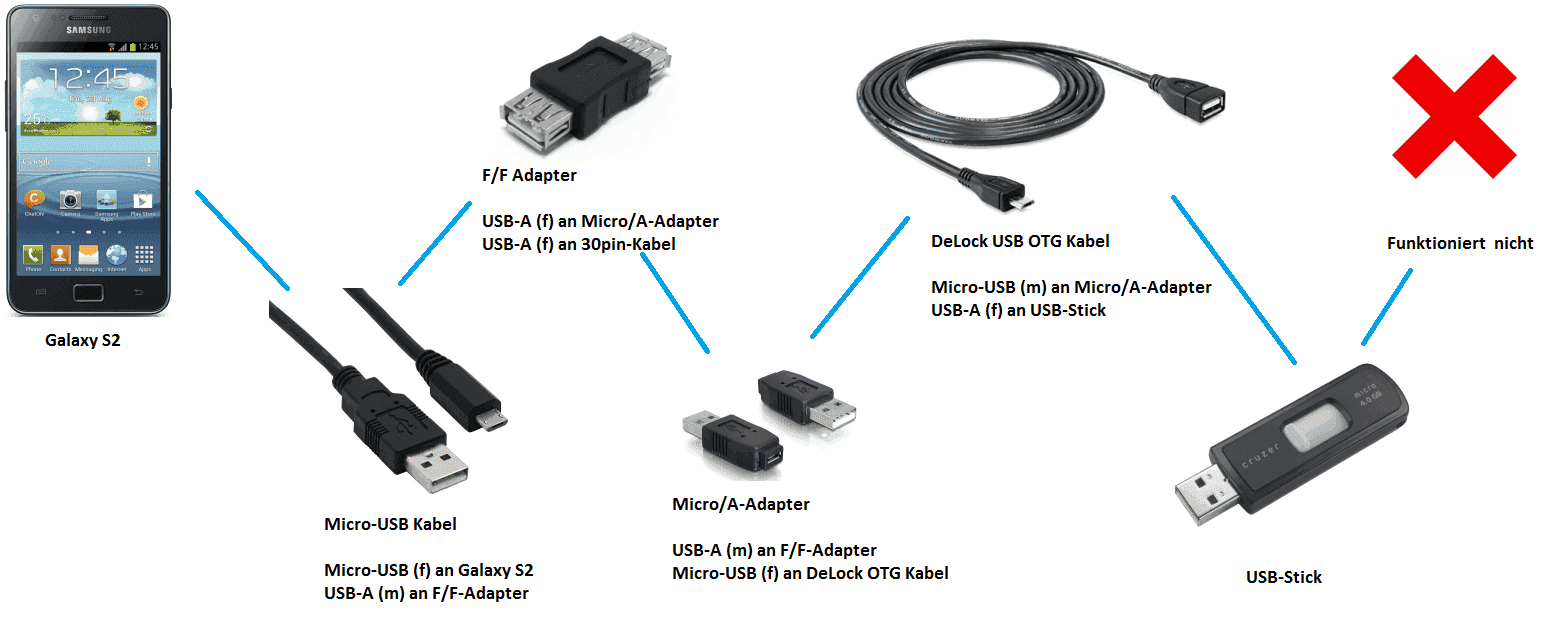

Beim Test 3 habe ich das ähnliche Konstrukt mit dem zuvor erfolgreichen Galaxy S2 probiert, wobei ich die selben Adaptern dazwischen gestöpselt habe, dazu einfach das Micro Kabel anstelle vom 30pin. Auch dies hat nicht funktioniert.
Grafik: Test-Aufbau
Fazit:
Ich nehme daher zum Anlass, dass ein OTG-Kabel nur dann funktioniert, wenn es unmittelbar an das Host-Gerät angeschlossen ist und keine Adapter dazwischengeschaltet sind! Da aber die mir bekannten OTG-Kabel von einem Micro-USB Anschluss ausgehen, sehe ich das offizielle 30pin-OTG Kabel als das einzig funktionierende an.
