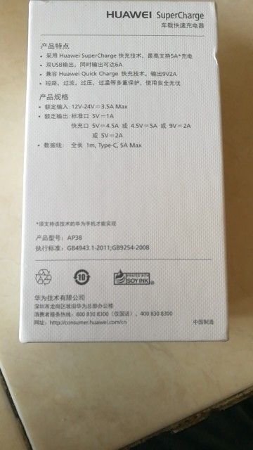

Aber ist es auch für 24 Volt??
Hat sich erledigt ist nicht für 24Volt
Leistung
  • Input: 12-16V, (nicht in LKW verwenden)
  • Output: Port 1=> 5V/1A, Port 2 =>5V=2A / 9V=2A / 4,5V=5A / 5V=5A
Leistung
Sollte aber:
Habe es mir nun bestellt für 28€ inkl Versand .Etwas teuer aber Hauptsache es funktioniert auf 24V Werede meine Erfahrung damit Berichten.

Das Ladegerät funktioniert tadellos an 12/24 Volt auch zwei Handys laden geht.
