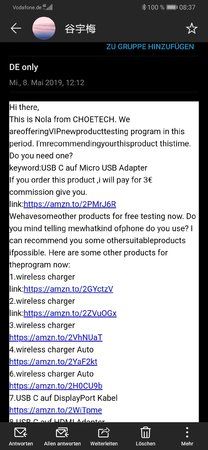

Wie kann man denn einfach so 2 geschenkt bekommen?
Habe mich da vor 3 Jahren mal als Produkttesterin registriert. Habe schon öfter was bekommen.
Ich bekomme dann eine Mail und kann mir bei Amazon was bestellen. Geld kommt dann über Paypal zurück. Früher ging das noch direkt bei Amazon mit Gutscheinen, aber da haben die ja einen Riegel vorgeschoben.

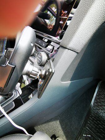

Bekommt man denn mal Bilder von der Bordit Halterung zu sehen?

Ja ,du hast doch schön was gebastelt.

Bitteschön:
Die rechts eingeclipste Halterung mit dem abgewinkelten Steg ist für meinen Autotyp designt, passt also nur da, gibt es aber für alle erdenklichen Autotypen. Man kann sie wieder entfernen ohne das es Spuren hinterlässt. Ich wollte bewusst keine Lüfterhalterung weil die einfach zu hoch ist und man dann schon von weiten die Blitzer App sieht ;-)
Die aufgeschraubte Platte mit der Kugel ist ebenfalls Brodit mit dem nicht ganz passenden Kugeldurchmesser von 16mm.

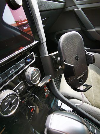

[doublepost=1559546311,1559545296][/doublepost]Bei mir schaut das übrigens so aus.
Der kleine Knopf rechts oben, hinter der LED, ist ein zusätzlicher Öffner-Sensor, da das für mich links unten etwas unpraktisch zu handhaben war. Der Fuß ist von einer original HTC (One M7) Halterung und der Bügel von Brodit wo dann die Gegenplatte vom Saugnapf aufgeklebt ist.
