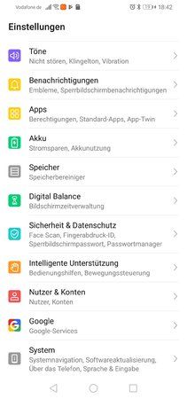

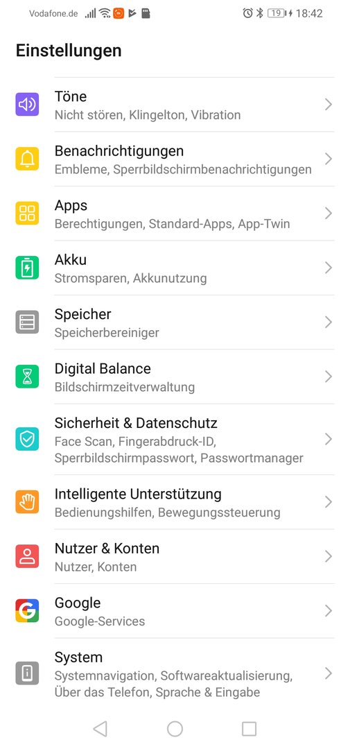

Hallo, habe für mein Huawei p30 lite ein „Smart View Flip Cover" bestellt. Laut Beschreibung sollte es „intelligent WakeUp" unterstützen.Auf dem Bilde des Verkäufers und auch bei allen anderen Anbietern, war neben anderen Daten auch die Uhrzeit im Klarsichtbereich (bei geschlossenem Cover) zu sehen. Laut dem Verkäufer sollte das automatisch erkannt und aktiviert werden und keine weiteren Apps benötigen. Klappt aber leider nicht.

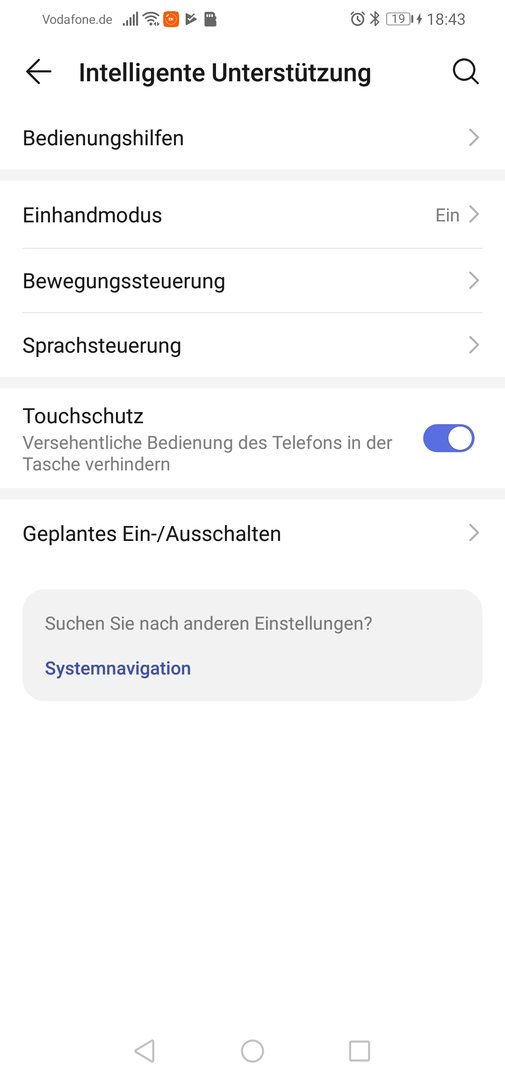

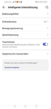

Nach mehreren Mails über den Verkäufer, versuchte ich den Tipp, dass P30 lite aus dem Cover zu entfernen, auszuschalten, wieder in das Cover einzulegen, gefolgt von einem Neustart. Hat leider nichts bewirkt. Software ist, laut Gerät (Modell: MAR-LX3A) auf dem neuesten Stand (EMUI 9.1.0.241 (C792E92E9R1P5). Eine Option „Smart Cover" gibt es leider auch nicht (siehe Anhang). Gibt es bei den Geräten Unterschiede? Ich habe das P30 lite in Kanada gekauft, existieren da evtl. Unterschiede? Gern möchte ich natürlich die Funktionen nutzen, kennt vllt. jemand eine Lösung für das Problem?
mfg. Micha

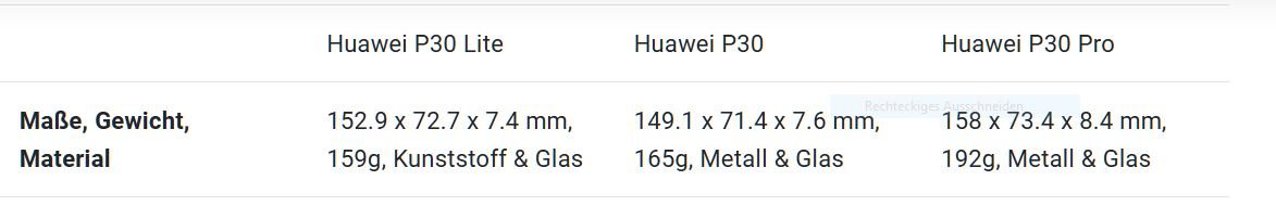

Also der, der den Test geschrieben hat und der Meinung war, das das Pro und das Lite optisch fast identisch sind, der muß Blind gewesen sein. Auf der Rückseite hat das Lite wie gesagt den Fingerabdrucksensor, P30 und Pro hat auf der Rückseite nur die Kameras. Das Pro hat keinen Lautsprecher im Rahmen verbaut, sondern auch im Display integriert. Zudem hat das Pro ein abgerundetes Display (Edge). Also fast identisch sieht anders aus.
Das die AOD Apps deinen Akku ruckzuck leer saugen, liegt nicht an den Apps, sondern an deinem Display. Bei deinem Display wird der komplette Hintergrund beleuchtet (auch das Schwarz), bei OLED Displays leuchten nur die paar Zahlen und Buchstaben der Uhr und eventuell ein paar kleine Nachrichtensymbole.
...sorry, war dann wohl mein Fehler. Habe gerade nochmal nach dem Vergleich gesucht und nichts gefunden. Da hab ich wohl etwas durcheinander gebracht.
Den Unterschied zwischen OLED und IPS hatte ich auch gelesen. Dann wird der Akku ja auch so stark belastet, wenn die Anzeige mit dem Cover funktionieren würde. Trotzdem frage ich mich, warum das Cover bei mir nicht funktioniert. Ich habe auch schon von einem möglichen Defekt des Covers gelesen. Ein Magnet ist enthalten, habe ich schon getestet. Was soll daran bitte defekt sein? Es ist auch noch niemand darauf eingegangen, ob es beim p30 lite überhaupt die Funktion „Smart Cover" gibt!?
Und so könnte auch das Huawei P30 Lite wieder ein Kassenschlager werden. Immerhin sieht es dem Top-Modell zumindest optisch zum Verwechseln ähnlich
Quelle: Huawei P30 Lite im Test - Kleines P30, große Enttäuschung?
Auf den zweiten Blick zeigen sich allerdings Unterschiede zum P30 Pro und P30 hinsichtlich der verwendeten Materialien. Der Rahmen besteht aus Kunststoff und die Rückseite aus Glas, während beim P30 Pro Metall beim Rahmen zum Einsatz kommt.
Ich habs doch gewusst, dass meine Erinnerung mich nicht im Stich lässt. Mein „WISSEN" hatte ich aber offensichtlich aus der falschen Quelle, sorry!
Der Rahmen beim P30 Pro ist aus Metall, aber das fällt nicht auf, weil der in Wagenfarbe lackiert ist. :winki:
Der einfachste Weg die Geräte auseinander zu halten ist der Fingerabdruck-Sensor und die Anordnung der Kamera. Außerdem hat das Pro einen TOF-Sensor, der dem lite fehlt.
Hast Du mal im Menü die Suche mit dem Wort "Cover" gefüttert? Vielleicht ist es ja irgendwo anders versteckt - auch wenn ich das eigentlich nicht glaube. Ich lehne mich mal ganz weit aus dem Fenster und behaupte dass das P30 lite ab Werk kein Smart-Cover unterstützen kann, wenn es im Menü keinen entsprechenden Eintrag gibt. Egal ob entsprechende Hüllen verkauft werden oder nicht. Der erste Kommentar im Video des P30 Lite Covers lautet ja "Which application u using for this case? I have case but cant see clock and time...".

Sollte ich vllt. auch von einem Defekt ausgehen? Das Anlegen des Covers sollte demnach auch das Menü „Smart Cover" automatisch aktivieren, wenn das Cover erkannt wird. Verstehe ich das richtig?
Menü Punkt Intelligente Unterstützung, Smart Cover!
Hast du diesen Thread hier gelesen? Z. B. Post #1 und Post #4. Der Threadersteller teilte hier mit, das es unter intelligente Unterstützung den Punkt "Smart Cover" nicht gibt!
Bearbeitet von: Skyliner - Grund: Direktzitat entfernt. MfG Skyliner.
Sorry, hab ich irgendwie übersehen!
