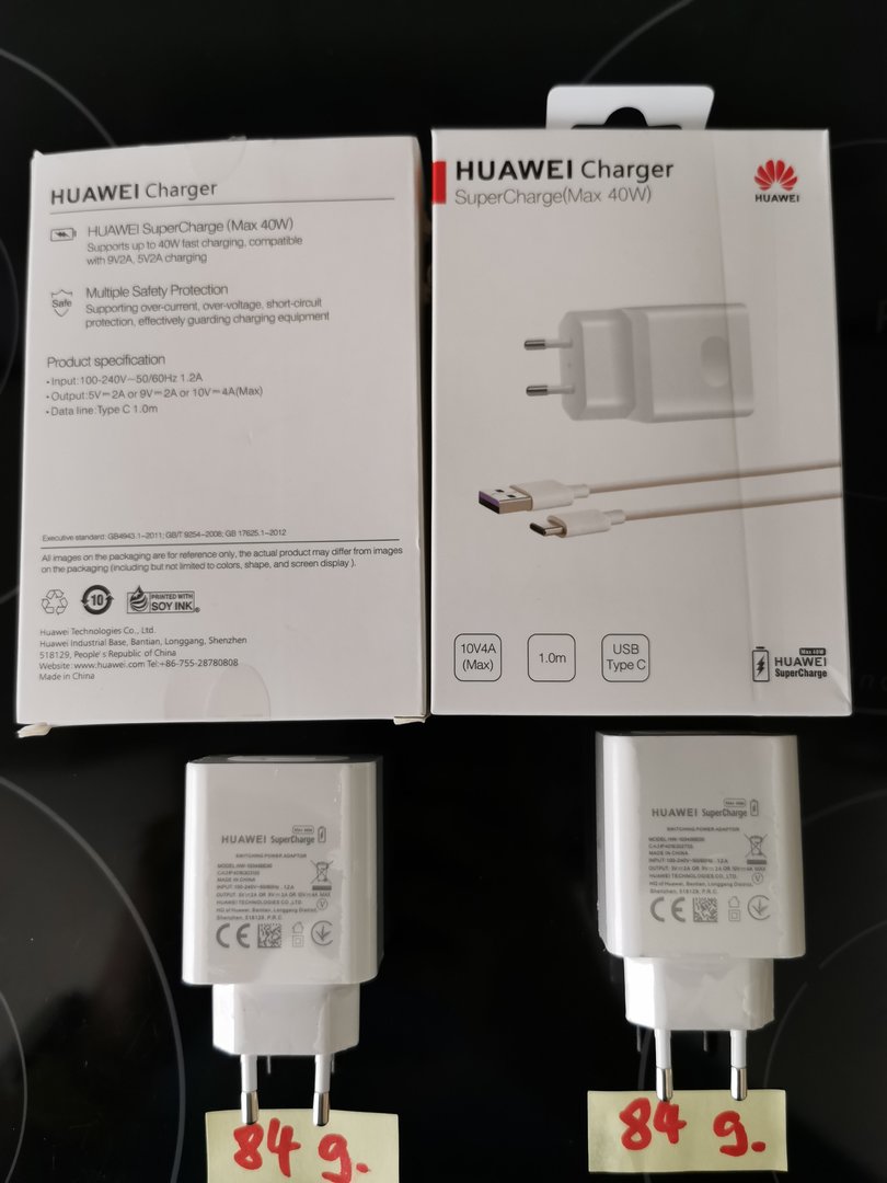

ich habe mir bei AliExpress zwei neue, Original im Karton verpackte 40W Huawei Supercharge Ladegeräte gekauft, ca. 8€ das Stück - aus China.
Genaue Modellbezeichung: HW-100400E00.
Die Ladegeräte habe ich seit ca. einen Monat im Nutzung - ich habe beide Ladegeräte aber nur für Schnurloses Laden genutzt, deshalb ist mir das erst jetzt aufgefallen, als ich es eilig hatte und über Kabel mein P30 Pro aufladen habe. Ich habe mich gewundert wieso es so langsam ging (im Vergleich zum Original Ladegerät was dem P30 Pro bei lag) auch erscheint auf dem Display nicht die "Max 40 Watt" Ladeanzeige.
Das machte mich stutzig, ich dachte das Handy, Ladegerät oder USB-C Kabel sei Defekt. Also probierte ich das zweiten Ladegerät inkl. Kabel aus, auch hier das gleiche "Max 40Watt" wird auf dem Display nicht angezeigt - auch nicht nachdem ich das Orig. P30 Pro USB-C Kabel angeschlossen habe. Dann habe ich noch mal das Original P30 Pro Netzteil (Modellbezeichung: HW-100400E01) angeschlossen, und die Anzeige "Max 40 Watt" erschien auf dem Bildschirm (mit allen vier USB-C Kabeln getestet).

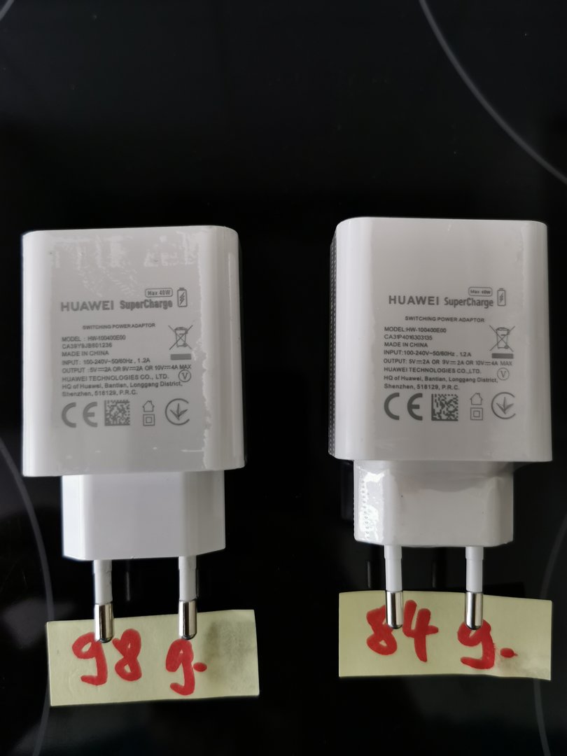

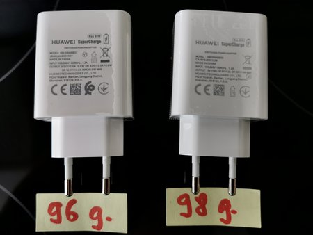

Also konnte der Fehler nur an den beiden Ladegeräten liegen. Da ich noch den Huawei Wirelass CP60 inkl. 40Watt Netzteil (Modellbezeichung HW-100400E00) besitze (gekauft in Deutschland bei expert) konnte ich gut alle vier Ladegeräte miteinander Vergleichen - siehe Fotos dazu.

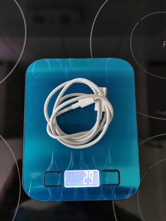

Das Netzteil (HW-100400E00) was bei dem CP60 Wirelass Charger beilag, wiegt 98g.
Das Original P30 Pro NE Netzteil (HW-100400E01) wiegt 96g.
Die beiden (HW-100400E00) Netzteile von AliExpress aus China wiegen aber nur 84g.

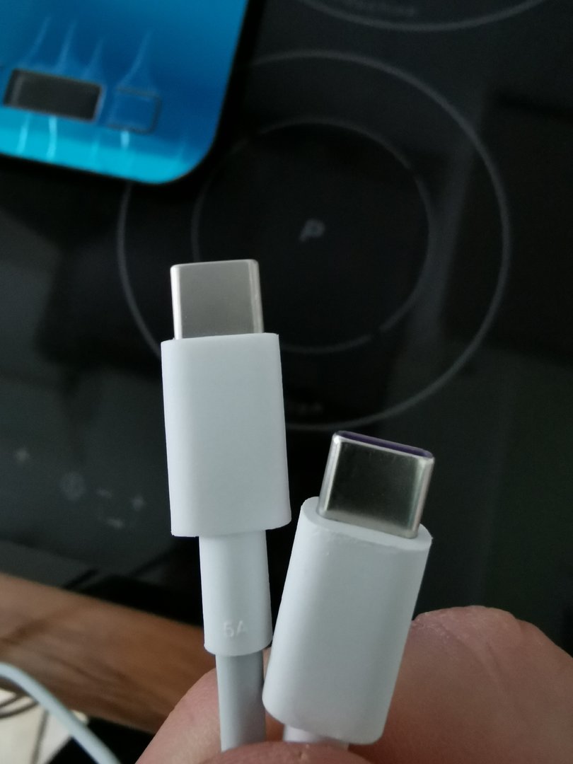

Die USB-C Kabel wiegen jewals 19g bei den beiden Ladegeräten aus China. Das Org. P30 Pro USB-C Kabel sowie vom CP60 Lader wiegen aber 29g. Auch ist das China Kabel ein kleines Stück länger wie die beiden anderen.
Sonst sehen alle 4x Netzteile wirklich 1:1 identisch aus.

Hast du mal die Kabel untereinander vertauscht?
Dann könntest du auch mal die Ausgangsleistung messen.
Die Stecker sind ja Recht nah zusammen aber der Unterschied bei den Kabel ist sehr groß. Ob da überhaupt alle Litzen verdrahtet sind.
Kannst ja auch mal am PC den Durchsatz Auslesen.

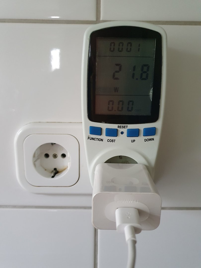

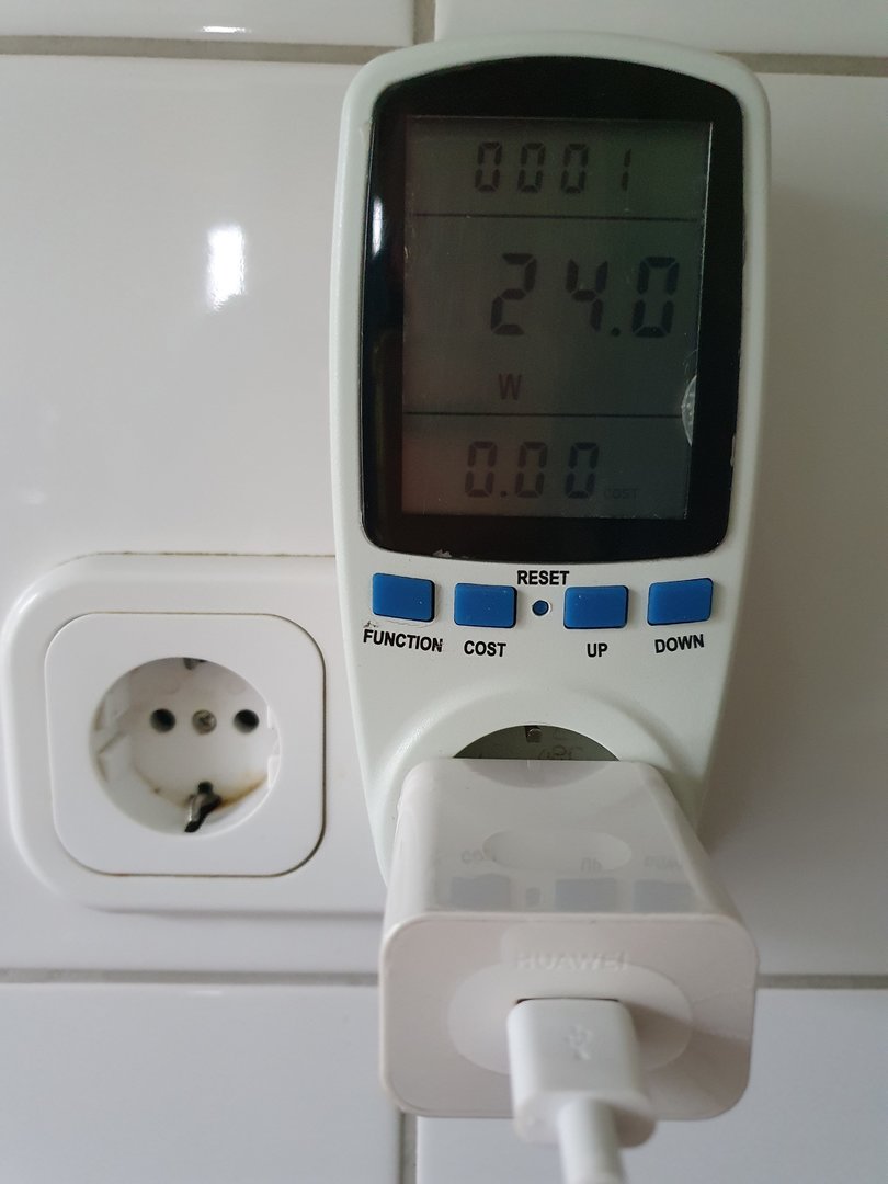

Kabel habe ich alle gegeneinander getauscht. "Max 40 Watt" geht mit allen Kabeln - aber ebend nur an den zwei Ladegeräten.

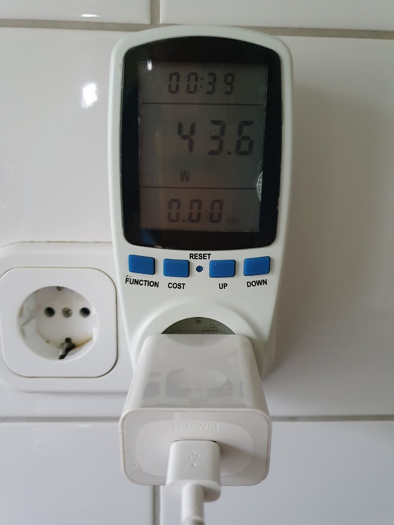

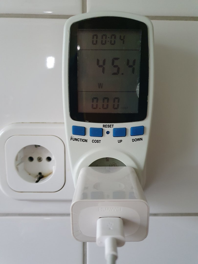

Bild 1 = CP60 Ladegerät HW-100400E00 (98g.) + USB-C Kabel China (19g.)
Bild 2 = CP60 Ladegerät HW-100400E00 (98g.) + USB-C Kabel vom CP60 (29g.)
Bild 3 = China Ladegerät HW-100400E00 (84g.) + USB-C Kabel China (19g.)
Bild 3 = China Ladegerät HW-100400E00 (84g.) + USB-C Kabel vom CP60 (29g.)
Mit den China/AliExpress USB-Kabel (19g.) zeigt das Messgerät ca. 2 Watt mehr an (habe es mehrmals getestet.)

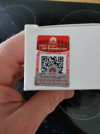

@okadererste:
magst ja recht haben.....aber das ist ja nicht Sinn der Sache.
Also muss doch eine Fälschung sein, wenn auch sehr gut gemacht.
