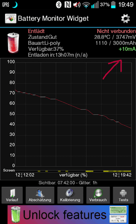

Erklär mir bitte mal, wo ich das in der App sehen kann. Momentan steige ich da noch nicht so durch. Mein Handy hängt gerade an der Aldi-Leiste mir einem aufrollbaren USB-Kabel. Im Standard-Fenster von Battery Monitor Widget steht u. a. "Wird geladen", "AC verbunden" usw., sowie "Geschätzt +xxxmA", wobei der Wert dieses Stroms schwankt!
Ist das der Strom der über die microUSB-Buchse ins Handy fließt und muss der Eigenverbrauch des Handys, der ja je nach aktueller Belastung auch erheblich sein kann, noch mit berücksichtig werden oder ist das der Strom mit dem der Akku tatsächlich geladen wird?
Ich nutze für diesen Zweck das hier. Hat mir schon beim Note 2 und S4 gute Dienste geleistet.
@mittelhessen: Wenn ich im Store nach "Battery Monitor Widget" suche, dann finde ich nur genau zwei Apps, die wirklich genau so heißen. Einmal das von 3C (das ist auch das, was ich habe und was allgemein gemeint ist, wenn davon die Rede ist), und dann noch eins von fsinib. Das von 3C (also das "richtige") gibts dann noch in einer Bezahlversion. Alles andere, was so gefunden wird, heißt anders.
Die Ladestromstärke sieht man dann entweder direkt unter dem Widget, oder, wenn man die App öffnet, oben rechts die gelbe Zahl. Wenn man da drauftappt, wird der Wert direkt aktualisiert, ansonsten nur alle paar Sekunden. Der Wert schwankt zwar manchmal etwas, aber wenn man ein paar Mal auf den Wert drauftappt, sieht man schon recht problemlos, ob die ca. 1650, die Du mit dem Originallader und dem Originalkabel sehen solltest, erreicht werden oder nicht.
Wie kommst du denn darauf? Das Tool von fsinib hat 1000000+ Downloads, das von Nasty Sage immerhin noch 5000+. Da kann man nicht riechen, erahnen, schätzen oder raten, welche App genau gemeint war. :) Ein einfacher Hinweis darauf zu Beginn hätte Klarheit verschafft.

Meine Frage wurde offenbar übersehen, deshalb stelle ich sie noch mal: Wird dort tatsächlich die Stromstärke angezeigt, mit der der Akku geladen wird (also die Stromstärke des Ladegeräts abzüglich des Eigenverbrauchs des Handys) oder nur die Stromstärke die das Ladegerät liefert?
Horscht schrieb:
... wenn man die App öffnet, oben rechts die gelbe Zahl.
Komisch! In der App selber steht bei mir oben rechts "Nicht verbunden" und zwar in rot. Sobald ich das Ladegerät einstecke, steht dort "AC verbunden" und zwar in grün. Also dort ist definitiv keine gelbe Zahl!
Vielleicht kannst du hier kurz einen Screenshot posten?!
Bitteschön.
Da hängt jetzt halt kein Kabel dran, deswegen wird da der aktuelle Verbrauch angezeigt. Wenn geladen wird, steht dann dort im Optimalfall (also wenn ein ordentliches Kabel verwendet wird) ein Wert von ca. 1650.
