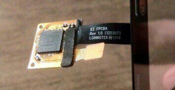

Ich glaub auch nicht dass es sich um einen originalen Touchscreen handelt. Zwar ist bei mir auch ein LG Logo vorhanden aber am Kabel zum Chip sieht man da nichts mehr. Der Chip des Originals ist auch größer.
Ich hab mal ein Bild vom original angehängt. Leider ist mein neuer Touchscreen noch nicht gekommen deshalb hab ich noch kein Bild schießen können.

1. Es handelt sich definitiv um keinen originalen (Bilder lade ich morgen mal hoch)
2. Dieser Touchscreen ist auch nicht mehr multitouch fähig. Erkennt maximal zwei Finger und diese nicht mal richtig.

Ich vermute ich hab eins von den beiden Handys mit dem Fehler hier bei Ebay ersteigert. Nach Wechsel des Touch mit einem originalen aus einem anderen Handy war der Fehler behoben.
Ich erwähne das nur um Hilfestellung zur Unterscheidung Original und Nachbau zu geben.
Bei dem Originalen ist die Unterseite hochglänzend, bei dem Nachbau ist sie matt und sieht aus wie mit einer Schutzfolie beklebt, die sich allerdings nicht entfernen läßt, im direkten Vergleich ist der Unterschied sehr leicht zu erkennen.
