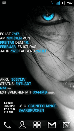

Sah bisher ganz gut aus.... ich habe dann den Defy+ Akku eingelegt mit 59% und Ihn ans Ladegerät gesteckt. Wurde auf 100& aufgeladen wunderbar!! Ich hoffnungsvoll getestet ... 48h Standbye .... wow ein unding vorher bei mir und der Akku hat heute morgen abgeschaltet. Nun hängt das Handy ausgeschaltet seit etwa 5h am Ladegerät und seit einer Stund hängt er bei 96% wieder :sleep:....
Abgeschaltet hat er bei 3087mV und nun bei 96% steht er bei 4223mV (siehe Anhang) das hört sich schon sehr viel versprechend an ... jetzt müsst er nur noch 100% anzeigen :flapper:
https://www.android-hilfe.de/forum/...on-v2-1-1-end-of-the-world-rabbit.192071.html
