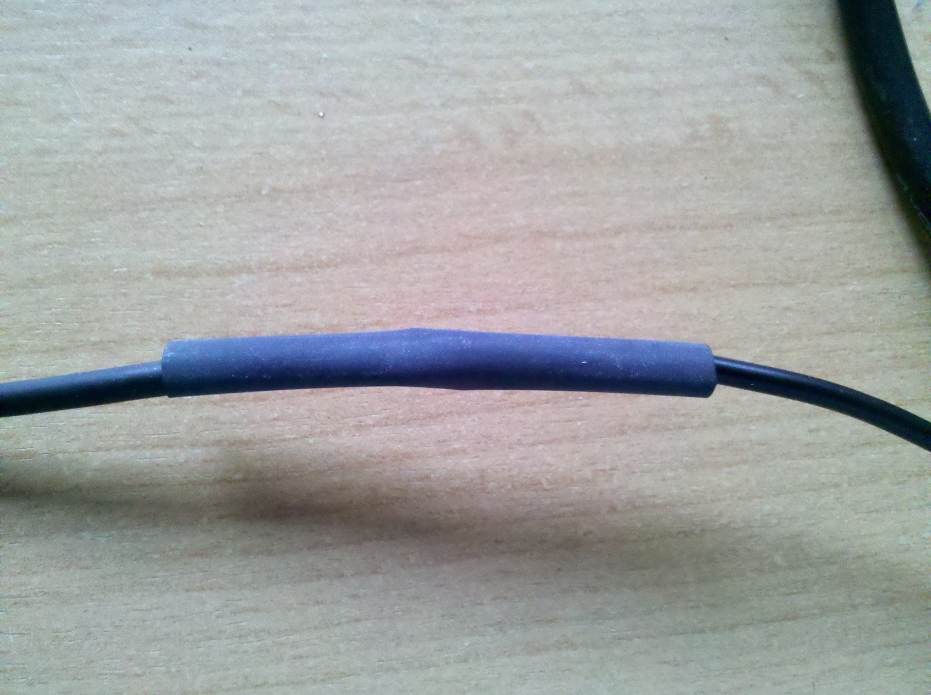

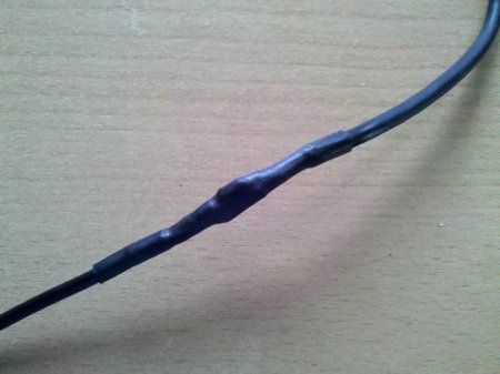

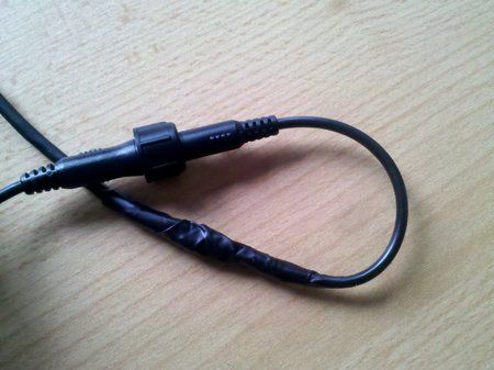

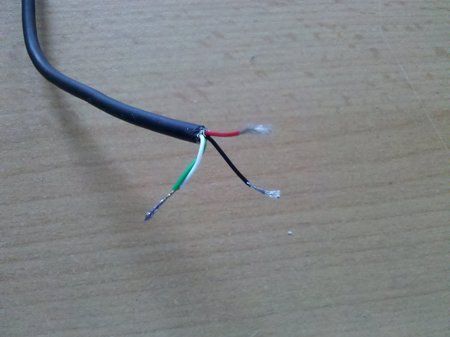

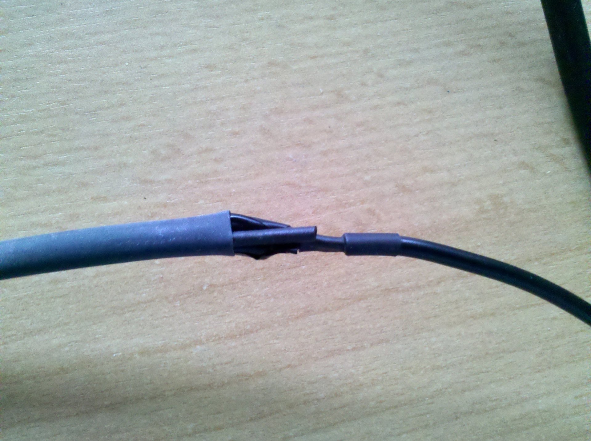

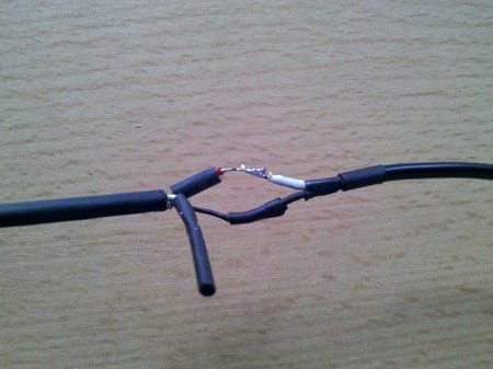

Ich hatte das Gleiche Problem mit dem E-Werk von Busch & Müller. Das beiliegende Kabel lädt das Defy nicht. Mit dem USB-Adapter und einem preiswerten Mikro-USB-Ladekabel funktionierte es, so hatte ich aber eine zusätzliche und zudem gegen Staub und Feuchtigkeit ungeschützte Verbindung. Nun liegen dem E-Werk neben vielen kabeln auch zwei frei zu konfektionierende Kabel bei. Also das gekaufte Ladekabel kurzerhand abgeschnitten, das Grüne und das Weiße Kabel miteinander und das Schwarze und rote Kabel mit den schwarzen und weißen des E-Werk-Kabels verlötet. Nun kann ich das Ladekabel direkt mit der verschraubbaren Kabelverbindung an das E-Werk anschließen. Bilderstrecke anbei.
