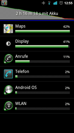

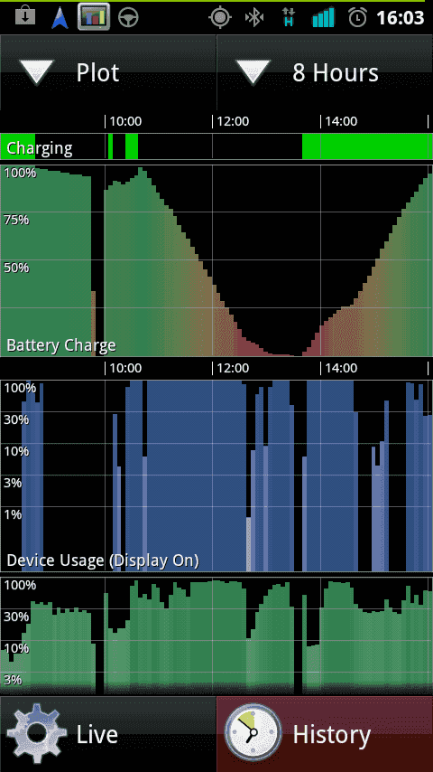

Die Bilder zeigen das ganz gut ... bei Systempanel sieht man ich hab konstant den Akku leergefahren... dann hab ich angehalten als der Akku noch wenige % hatte. PAUSE ... dort hab ich dann den Akku leertelefoniert bis er auf 1% war. DANN bin ich weiter gefahren (mit Maps) und es stand noch fast ne halbe Stunde bei 1% bevor es ausging und ich das Ladegerät angeschlossen habe.
