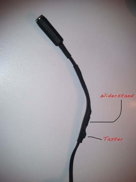

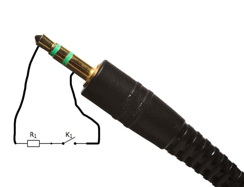

Das Defy kann man nicht (ohne Trick) direkt über die Kopfhörerbuchse an einen Verstärker/ Radio/ Navi zur Tonausgabe anschließen.
Das Defy gibt nur einen Ton über die Buchse aus, wenn es einen Kopfhörer detektiert - es misst den Ohmwert -.
Sobald der "Kopfhörer" einmal erkannt wurde, bleibt der Ausgang aktiv bis der Stecker entfernt wird. d.h. einmal kurz den Taster betätigen und der Ausgang ist aktiv.
Man braucht also nur einen Taster, Widerstand (ca. 30 Ohm wie ein Kopfhörer - ich hatte nur 4 Ohm genommen) , Stecker, Buchse und ein Kabel.
Klingt absolut super. Der FM-Empfänger funktioniert bei mir nicht, ich denke es liegt an dem abgeschirmten Kabel, das ich verwendet habe.
Viel Spaß beim Basteln.
Na klar geht das! Mit Klinke-Klinke-Kabel an AUX. Geht ohne Probleme.
Jetzt gehts auch bei meinem Defy ohne Adapter. Nur mit klinke auf klinke. Also vergesst das mit dem Widerstand. Wir haben zu schnell gebastelt.
