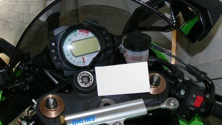

Ich suche auch noch nach einer ordentlichen Befestigung. Am liebsten wäre mir direkt auf der Gabelbrücke. Leider ist da bei meinem Motorrad wegen dem Lenkungsdämpfer nicht viel Platz. Ich denke an irgend eine Selbstbauvariante: Verankerung in dem zentralen Gabelrohr. Das Defy soll dann in eine kommerzielle Halterung (vielleicht etwas von bikertech.de oder so).
Da wo das weiße Blatt Papier liegt, soll dann mal das Defy hin (etwas tiefer). Ich hatte das Handy nicht dabei, deswegen die Papierschablone in gleicher Größe.
Die ganze Konstruktion sollte möglichst kompakt sein und auch ohne Handy nicht allzu übel aussehen.

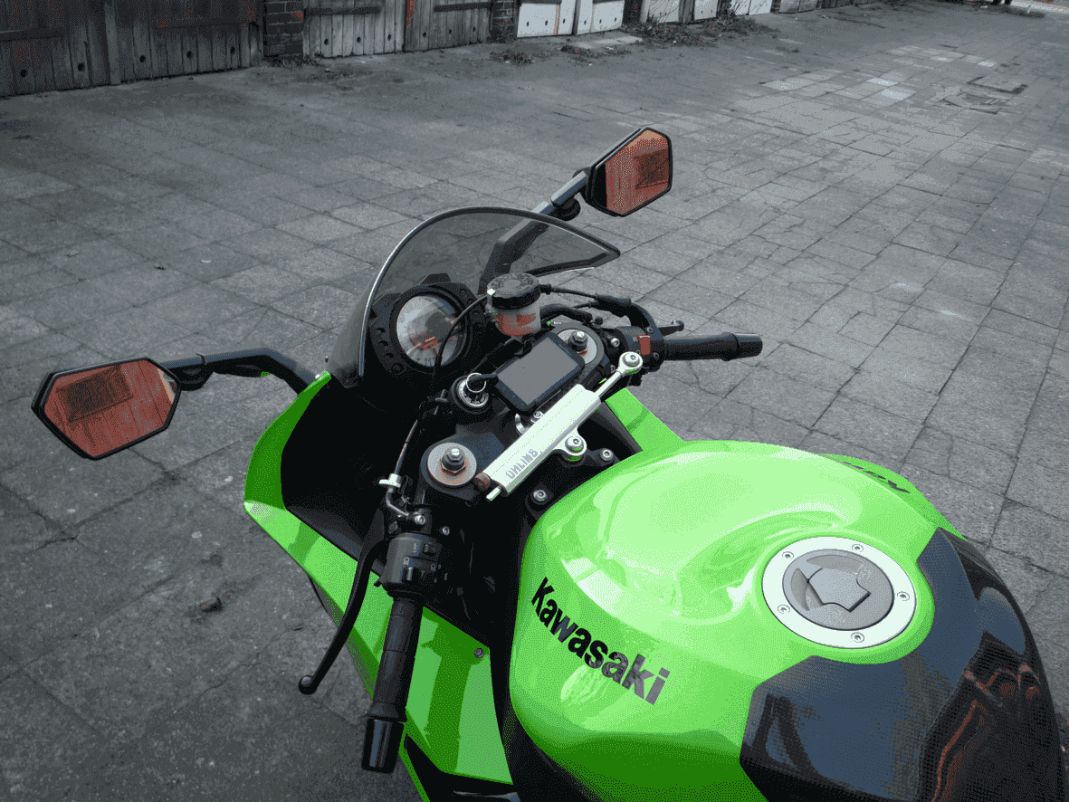

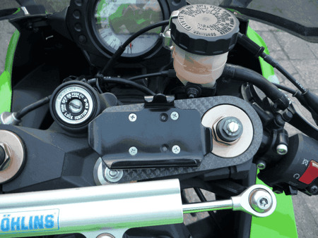

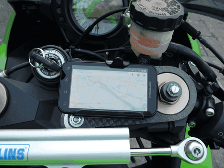

So... ich habe mein Defy jetzt auf mein Mopped geschraubt und bin damit richtig zufrieden.
Die Halteschale ist von Bikertech. Das Handy sitzt da super drin. Kein Wackeln und bisher (ca. 500 km) und 20 mal Handy rein und wieder raus und keine Scheuerstellen, Kratzer etc.
Die Platte auf der Gabelbrücke ist aus 4 mm Carbon und über das zentrale Gabelrohr befestigt (Eigenbau). Mir war wichtig, dass die Handyhalterung möglichst dicht auf der Gabelbrücke liegt und auch ohne Handy sollte es optisch einigermaßen ansehnlich sein. Die vier Schrauben und die beiden ungenutzen Schraubenlöcher sind zwar hässlich aber da kommt vielleicht noch eine dünne Moosgummimatte drüber.
Um eine Stromversorgung habe ich mich noch nicht gekümmert. Ich weiß auch gar nicht, ob ich das machen will. Ich hatte jetzt eine ca. dreistündige Tour. Display durchgehend auf höchster Helligkeit, GPS, 3g und permanent Googlemaps an und der Akku hat gut durchgehalten.
