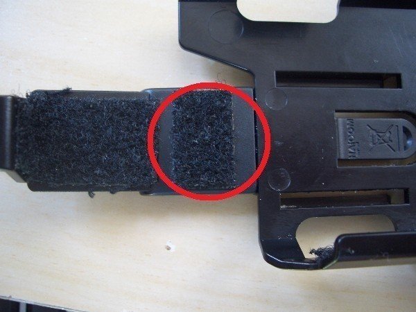

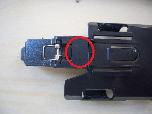

Also ja die Kamera ist frei und der Magnet ist ein herkömmlicher Küchenmagnet den habe ich bloß mit einer Zange etwas passend zu Recht gebrochen damit er eingebaut werden kann. Wegen der Kamera ist es so dass man schon aufnehmen kann aber der Arm der Halterung (Saugnapf usw.) immer ein bisschen im Blickfeld ist. Aber beim Autofahren ist mir das auch egal da das eh er zu schnell geht aber beim Mountenbiken ist alles super.
Hier noch der Link zum Fahrradhalter bei Ebay
Wichtig bevor ihr den Magnet dort einbaut müsst ihr genau schauen wie rum der Car dock Modus gestartet wird, da wie geschrieben kein Rückbau mehr möglich ist und bei einem falschrum eingelegten Magneten immer die Mutimediadock aufgerufen wird.
Dazu noch zwei Bilder vom Sitz des Magneten.
Also wie ihr sehen könnt kann man den Arm der den Stein vom oben fixiert abnehmen von der Schale mit einem Klicksystem
da ist genug Platz um einen kleinen Magneten unterzubringen, aber ich konnte es nicht mehr auseinander bauen da, wenn der Magnet eingebaut ist nicht genug spiel vorhanden ist um das Klicksystem zum abnehmen zu betätigen.
