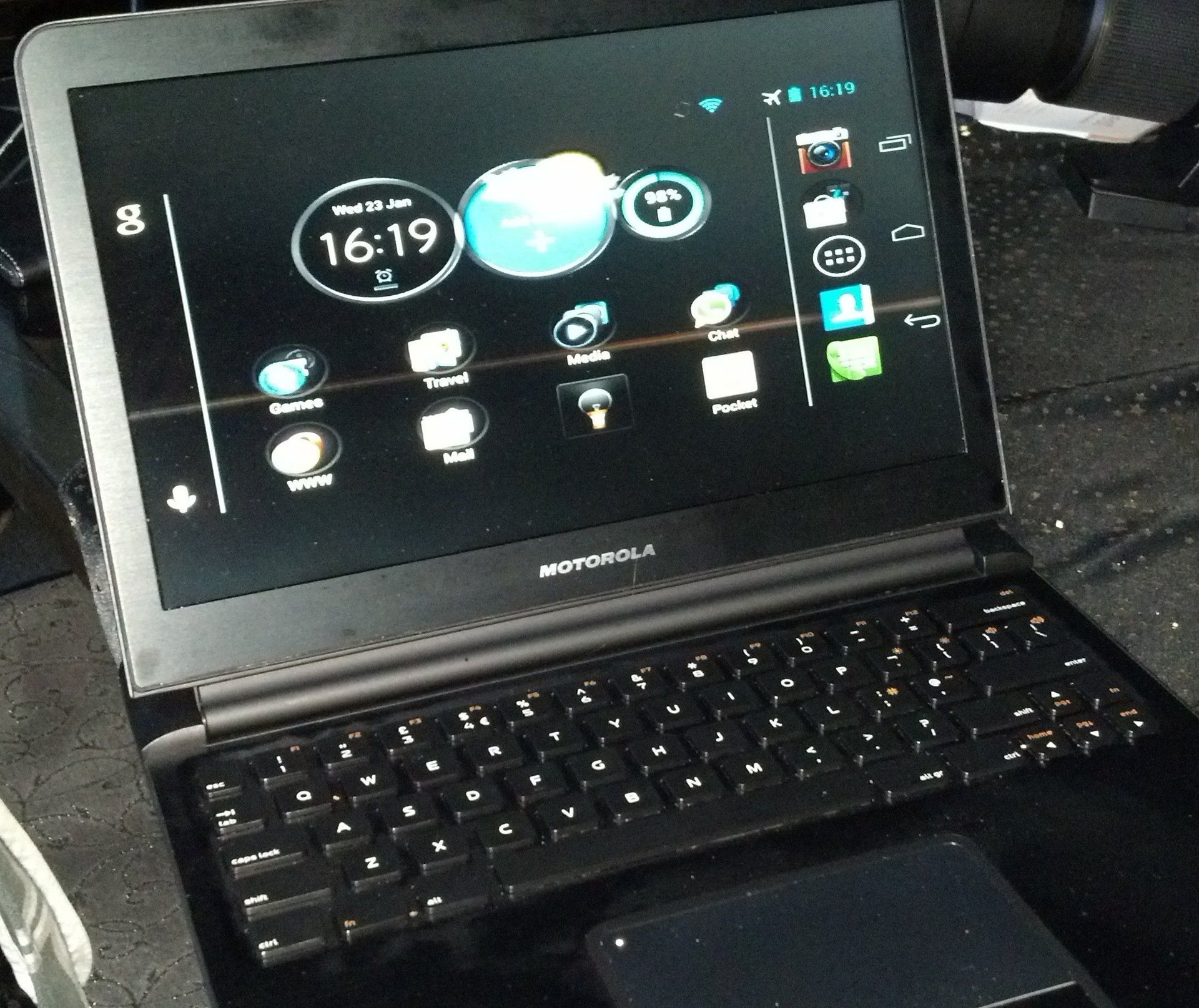

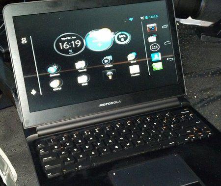

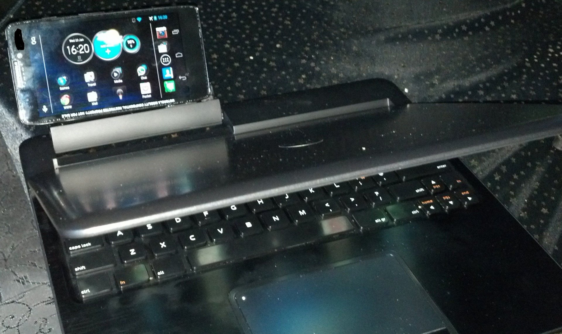

Hatte es zwar schon erwähnt, aber hier auch nochmal ein Foto von sicher einem der ersten Mods (wenn nicht sogar der erste! :tongue:) für RAZR HD: das RAZR HD im Motorola Atrix Lapdock.
Wen es interessiert: der Umbau ist identisch wie beim RAZR, nur dass man links einfach noch ein bischen vom Plastik abschleifen sollte, damit das Handy nicht schief / verkantet in der Aufnahme steckt. So lässt es sich dann übrigens für RAZR und RAZR HD gleichermaßen nutzen. RAZR steckt hochkant kopfüber im Dock, beim RAZR HD durch die jetzt Atrix-ähnliche Anordnung der HDMI- und USB-Stecker liegend. Was mich auch zu der Vermutung bringt, dass die Entscheidung von Google, Webtop/Lapdock einzustellen zu einem Zeitpunkt kam, als das RAZR HD zumindest schon recht weit entwickelt war. Natürlich nur reine Spekulation!
Nachteil vorweg: das RAZR HD unterstützt den Webtop Modus nicht mehr. Bild, Tastatur, Ladefunktion und auch Ton über Lapdock wunderbar, aber nur im HDMI-Mirror-Modus. Im Vergleich: das RAZR schaltet in eine Art Tablet-Modus, die z.B. den breiten Hardwarebutton-Balken im Landscape Modus verschwinden lässt und insgesamt produktiver (weil Auflösung effizienter genutzt) ist.
Wer hier Ideen hat (wie die Variante mit Build.prop DPI ändern etc.), ich freue mich über jeden Hinweis, wie man das RAZR HD in eine Webtop 3.0 ähnliche Darstellung bringt.

Um ganz sicher zu gehen habe ich es gerade nochmal mit zwei RAZR HD - beide auf O2 JB - getestet, um Hardwarefehler auszuschliessen.
Bei beiden RAZR HD funktioniert Trackpad und Tastatur vom Lapdock nicht.
USB und HDMI sind verbunden. Das Telefon wird geladen, schaltet in den Dock-Modus (Homescreen im Querformat) und das Bild ist auf dem Bildschirm vom Lapdock sichtbar, wenn auch gestaucht (Breitbild), siehe Foto.
Mit Atrix 2 und Atrix funktioniert das Lapdock einwandfrei.
Vielleicht hat man die Unterstützung bei JB rausgenommen?
