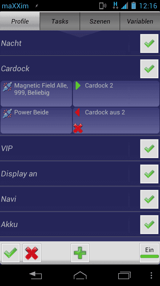

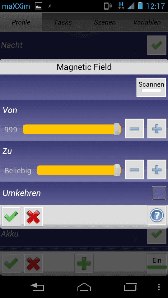

Versucht mal die SetXperia App aus meiner DB, ist nicht die neuste Version, vielleicht hat der Entwickler etwas geändert in neueren Versionen. Sonst habe ich die 40002 drauf, gerootet und BL offen.
Mit deiner Version zeigt das Gerät Wirkung. Nur nicht die erwünschte. *gg* Es öffnet sich das Menü "Seiten verwalten". Ich glaub ich löse es weiterhin über Profile.

Ja, klappt, aber es wird nicht der "richtige" Car-Mode aufgerufen, bei dem die Car-App auch im Vordergrund beleibt, wenn man die Home und die Zurück-tasten drückt.
Ich habe mir mit der App "Custom Car Dock" beholfen, dass mit einer Tasker-Regel
Power beide > Bluetooth an
Bluetooth Connect zu Autoradio > Start "Custom Car Dock"
gestartet wird.
Die App bieten die Möglichkeit, den "richtigen" Automodus zu aktivieren.
Leider muss ich die App immer manuell beenden - dass finde ich mehr als nervig, nur weil Motorola geschlamp hat :cursing:

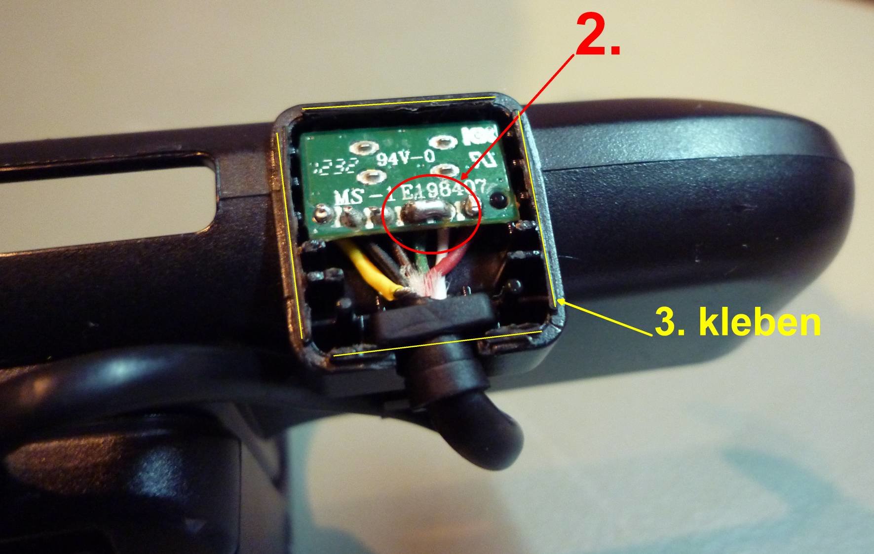

da ich auch das original Car-Dock habe, ist mir natürlich auch das Problem mit dem "USB-Lademodus" ein Dorn im Auge.
Da beim original Netzteil das Razr i auf "Ladegerät" geht, hab ich mal nachgemessen wo die Unterschiede zwischen dem Car-Dock und anderen Netzteilen sind.
Dabei fällt deutlich auf, das beim org. Motorola Netzteil die USB-Datenleitungen (D+ & D-) gebrückt sind.
Dies hab ich dann mal mit einem deLock Netzteil und einem aufgetrennten Kabel getestet. Und tatsächlich, wenn die Datenleitungen vom USB kurzgeschlossen sind startet der "Ladegerät"-Modus, bei offenem D+ & D- der USB-Lademodus. Somit weis das Razr das keine USB-Datenübertragung möglich ist und es mehr als 500mA Strom ziehen kann.
Somit gibt es folgenden Lösung für diejenigen welche mit einem Lötkolben umgehen können und etwas handwerkliches Geschick haben:
1. mit einem scharfen Messer oder Ähnlichem die kleine Abdeckung am unteren Rand der Halterung entfernen (ist geklebt)
2. die Lötkontakte der weißen und grünen Leitung mit etwas Lötzinn verbinden
3. Abdeckung mit etwas Sekundenkleber am Rand entlang wieder befestigen
Funktioniert bei mir ohne Probleme.
Aber Achtung: USB-Daten sind dann über das Dock nicht mehr möglich !!!
!!! Umbau auf eigene Gefahr und Verantwortung !!!

Woher weiß denn das Razr I von Cibu, dass es im Cardock Ladegerät-Strom bekommt?
