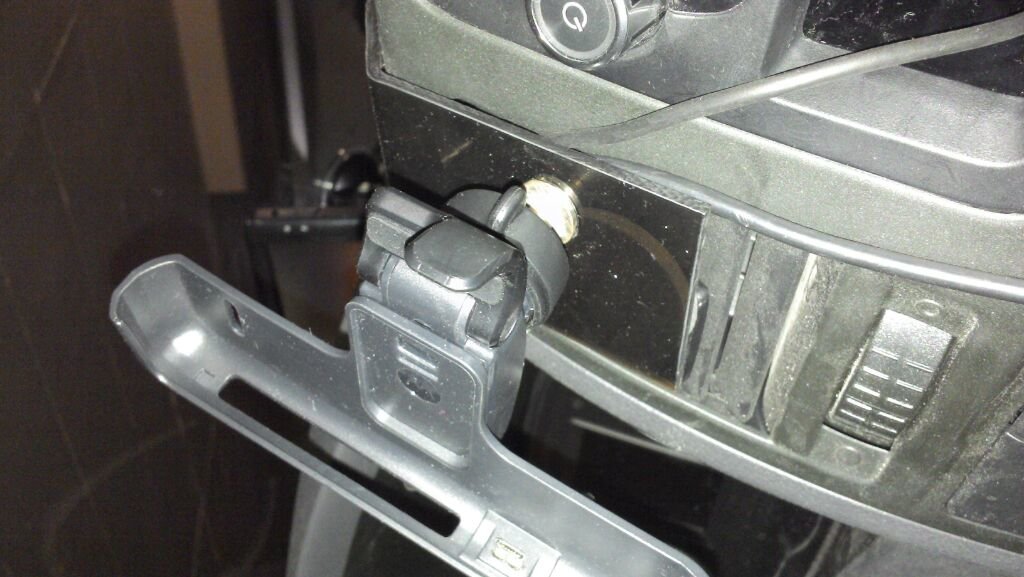

Ich habe mir aus der Möbel-Zubehörabteilung vom Baumarkt einen kleinen Türgriff (Eher ein Türknopf) aus Messing besorgt. So einen mit Kugelkopf und einem Flachen runden Füßchen wo ein Gewinde drin ist um es bei einer Schublade von innen zu Verschrauben. Der Kugelkopf war original etwas zu groß,also habe ich ihn mit dem Schleifbock etwas abgetragen und mit immer feinerem Schleifpapier wieder glatt gemacht. So und mit etwas Silikonfett hat man einen wunderbaren "Adapter" für alle anderen Befestigungsmöglichkeiten.
In meinem Fall beim T5 Transporter oberhalb des Schalthebels vor dem Lüftungsgitter. Habe mir ein Stück Plexiglas gesägt und abgewinkelt, es entsprechend verschraubt (unsichtbar im linken Fach der kleinen Ablage auf dem Armaturenbrett) und den Kugelknopf positioniert. Optimal! Und für die Windschutzscheibe bleibt der Halter übrig, falls ich mal ein anderes Auto benutze.

Gesendet von meinem XT890 mit der Android-Hilfe.de App
