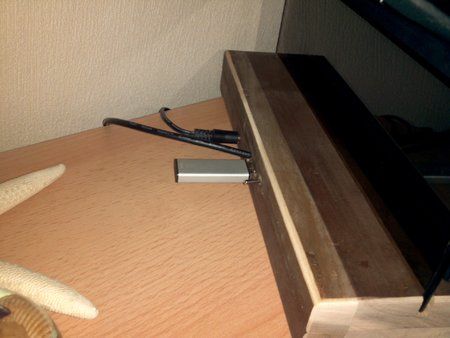

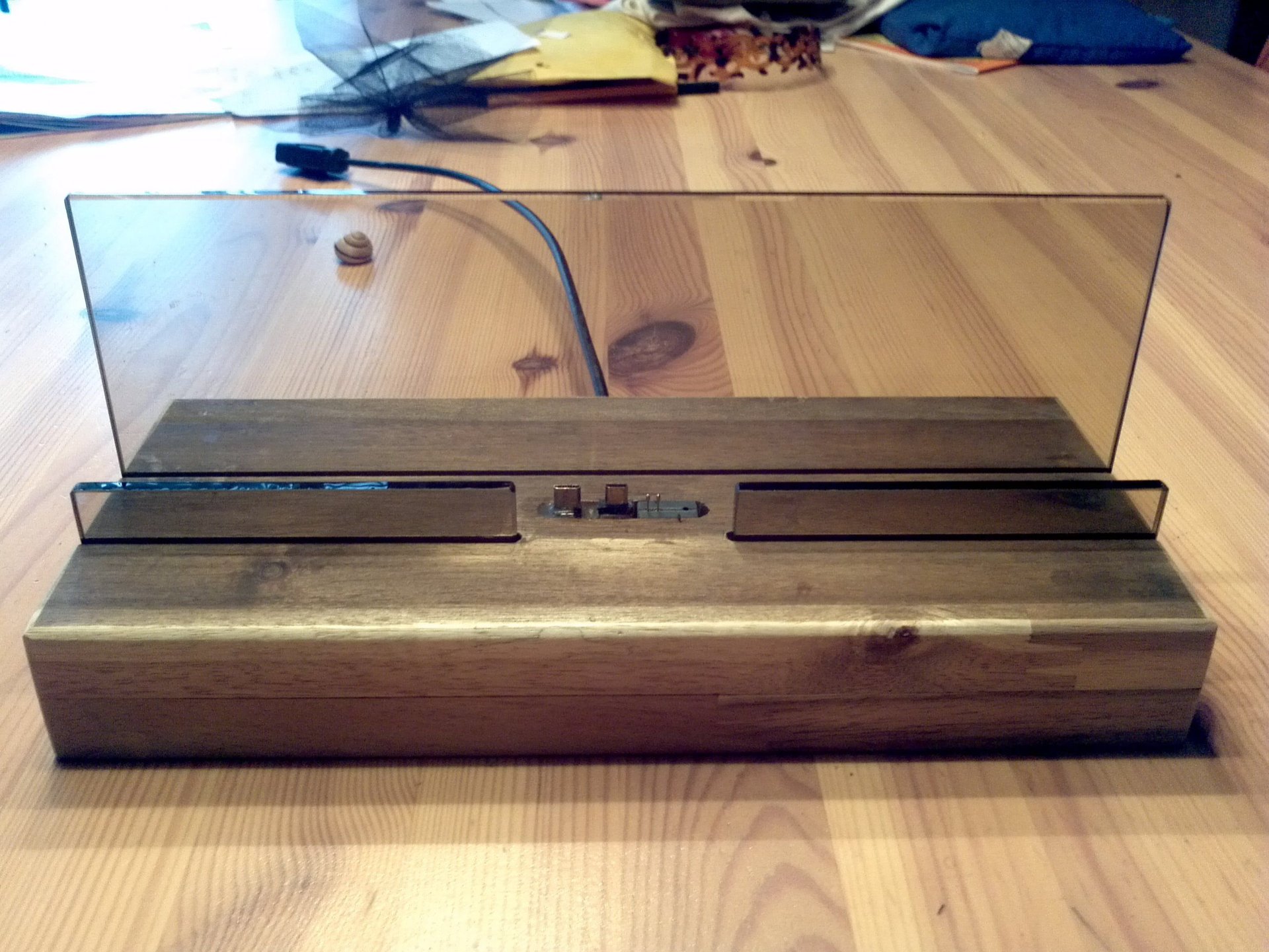

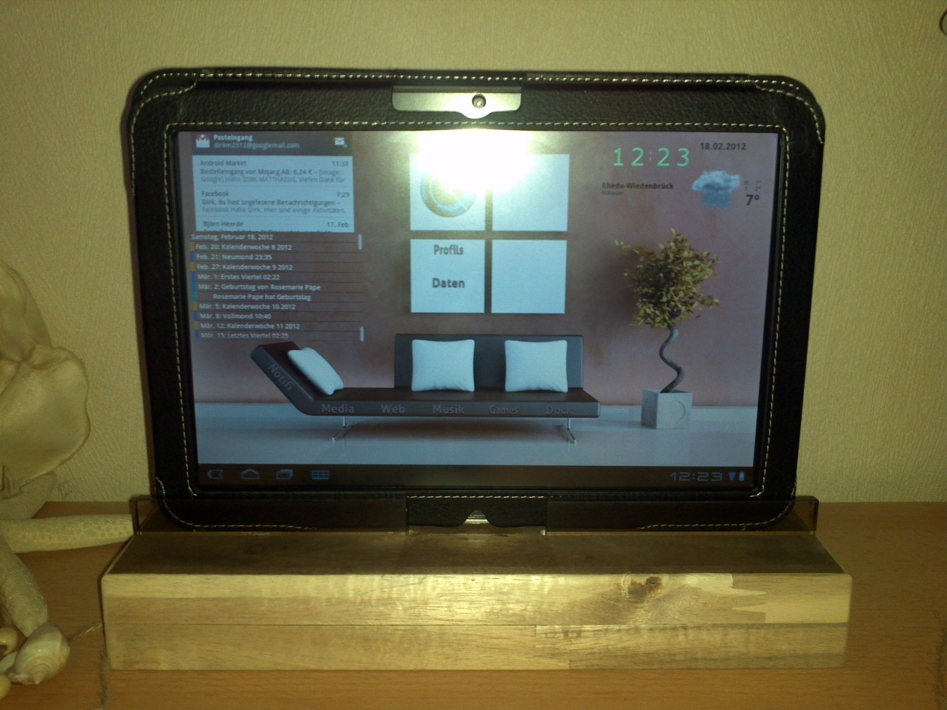

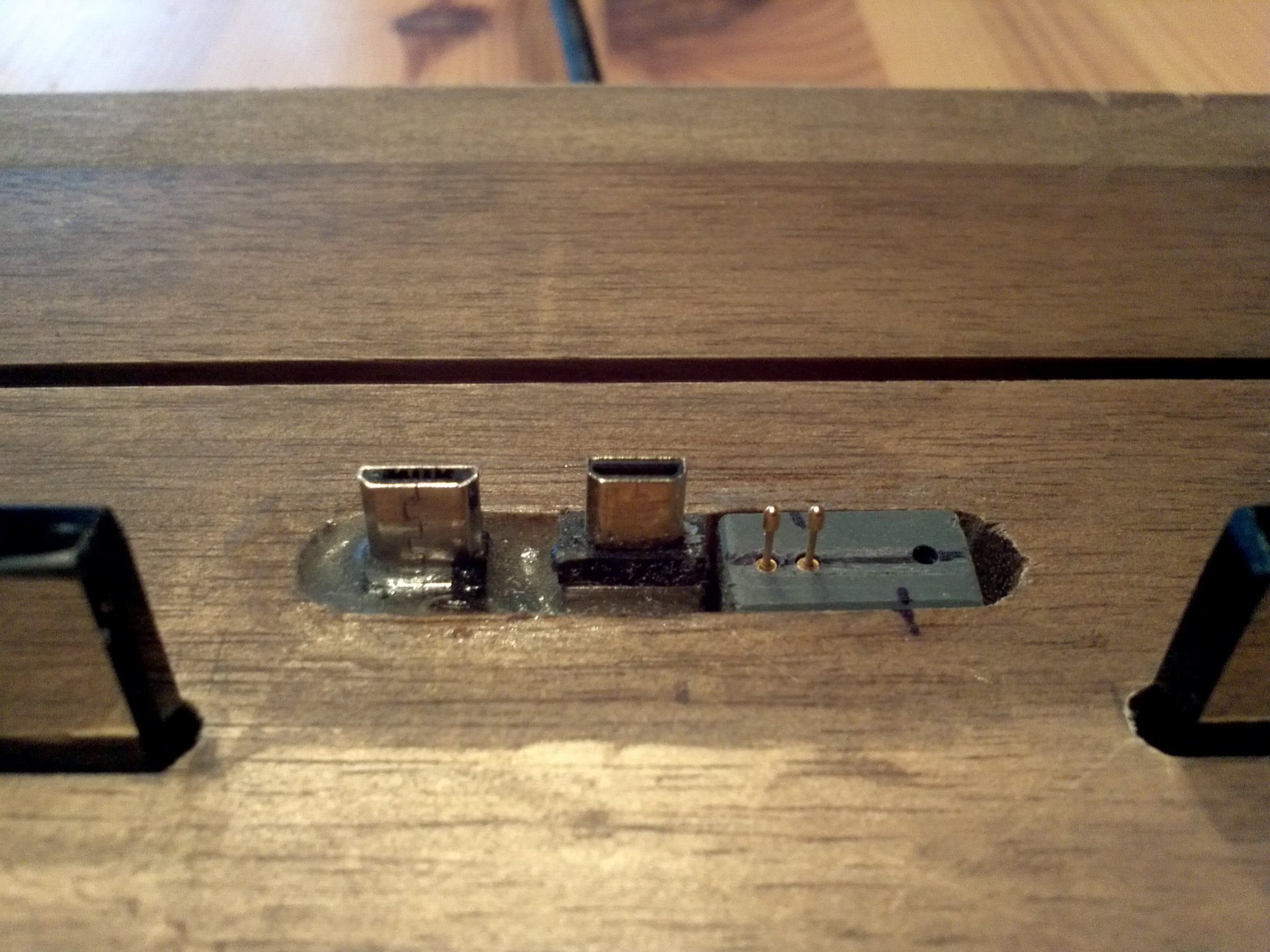

nachdem mir die erhältlichen Dockingstationen alle zu teuer waren und von der Funktion her auch nicht das waren was ich wollte habe ich mir jetzt selber eine gebaut .
Meine Anforderungen waren :
Mein Xoom kann in der Tasche bleiben .
UsbOTG Funktion.
HDMI Ausgang .
Ladefunktion über die beiden "Ladekontakte" und nicht über den popligen Originalstecker .
Hier das Ergebnis .
Gruß Dirk

respeckt sieht ja mal echt edel aus und toll in der ganzen Funktionen!Einzig alleine das das XOOM so gerade steht würde mich persöhnlich stören.Ist aber auch das einzigste Manko.
Danke,
ja das mit der Position des Xoom's ist noch so eine Sache mit der ich selber noch nicht ganz zufrieden bin.
Da ich es auch als digitalen Bilderrahmen benutzt möchte habe ich es so "gerade " hingestellt, aber für andere Sachen wäre es sicherlich besser wenn das Xoom schräger stände.
Es war aber schon schwer genug die Stecker im " geraden Zustand "an die richtige Position zu bekommen(ich habe 5 Micro USB Stecker verschlissen, bis ich den Dreh raus hatte)
Wenn ich mal ganz viel Zeit habe versuche ich vielleicht mal einen Ständer zu bauen, bei welchem man den Winkel verändern kann.
1-2 Ideen hätte ich schon.
Gruß Dirk

hi hast DU Zeichnungen von dem Ding oder so ,, wo haste die Teile her ?
Ich bin beeindruckt! Und dass, obwohl ich mechatroniker bin.
Aber eine frage geht mir nicht aus dem Kopf, woher hast du die Zeit sowas zu bauen und dann auch noch so stylisch
Hi Heiko,
das Holz ist aus dem Baumarkt, das Micro HDMI auf HDMI Kabel von Amazon, Micro USB Kabel vom MM (Umbauanleitung auf OTG von YouTube) das Glas vom Glaser um die Ecke.
Am schwierigsten waren die "Ladepinne" da bin ich, nach langem Suchen, bei Conrad fündig geworden.
Von Conrad ist auch die Ladebuchse.
Nein Zeichnung habe ich leider keine, das Ding ist so "gewachsen".
Und zu guter Letzt habe ich noch einen Freund mit gut sortierten Werkzeugkeller, Fräsen, Tischkreissäge und so weiter ;-)
Gruß Dirk
