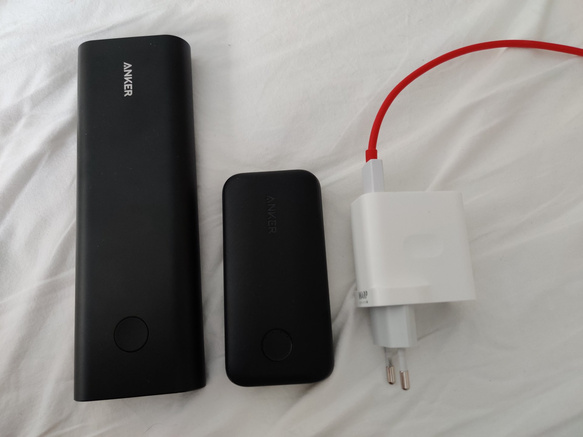

Siehe Foto zum Vergleich:
Links -- Anker 20100mAh ohne PD
Mitte: -- Anker 10000mAh mit PD
Rechts: OnePlus 7 Pro Netzteil

Die mittlere Anker Power Bank sieht doch schon mal ganz aus. Es ist wohl dieses Modell mit dem korrekten Gewicht 240g:
Anker PowerCore 10000 PD Redux

Ja, richtig. Bei der mittleren Powerbank handelt es sich um die von dir beschriebene Powerbank. Schön handlich für diese mAh Menge. Und rechts daneben der WarpCharger als Grössenvergleich.
